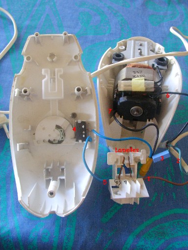

le moteur de mon robot philips HR7600 ne tourne plus. L'alimentation est bonne jusqu'à la sortie de l'interrupteur.
Par contre une chose m'étonne : la phase du fil d'alimentation alimente un balai, pass par un condensateur, et alimente l'autre balai. Jusque là je comprends à peu près. Mais ce fil de phase part également sur une lamelle en cuivre qui n'est reliée à rien ! Plu étrange, le neutre, lui aussi est soudé à une lamelle en cuivre qui n'est reliée à rien et qui est à moins d'un centimètre de la première. Tout porte à croire que ces 2 lamelles doivent toucher un endroit du moteur mais quoi ? Aucune pièce n'était cassée lors du démontage.
Quelqu'un aurait-il une idée de la panne et du montage ?

Une petite photo pour y voir plus clair.
Il est possible que ces lamelles soient là pour une sécurité quelconque, peut-être en cas de déplacement du moteur.

voici donc une photo que je vais commenter :
1 : fil d'alim (neutre?) soudé à la lamelle droite
2 : fil d'alim (phase?) qui va au condo 3 puis à l'interrupteur 4 et enfin 5 à la lamelle de droite.
2 bis : ce fil part également, avant le condo vers le charbon de droite (6) et après le condo, vers le charbon de gauche (7).
Le rotor est donc bien alimenté. Je ne vois pas comment est alimenté le stator et je ne sais pas ce qu'est le composant emballé et scotché au dessus du moteur. En tout cas présence de 230 V aux bornes des lamelles si l'interrupteur est fermé. Présence de tension également au niveau des charbons mais rien ne se passe.
Si cela t'avance, tant mieux car moi je nage...
le 22/03/2009 à 12:48
Ces deux lamelles accueillaient peut-être un fusible qui a claqué.
L'interrupteur (4), permet l'alimentation du moteur lors du positionnement du bol. La jonction électrique semble donc indispensable au niveau de ces lamelles.
le 23/03/2009 à 03:35
Bingo,
Bien vu, effectivement, le contact entre les lamelles est indispensable car il s'agit de la sécurité présence bol ! Je les ai légèrement courbées pour les rapprocher et maintenant elles font à nouveau contact lorsque je mets le bol en place. L'ensemble est maintenant remonté et fonctionne comme au premier jour !
Merci pour le décryptage et encore bravo pour l'analyse, je vais pouvoir aller raper mes carottes.

le 24/07/2023 à 19:49
même problème pour moi après ce post d'il y a 14 ans ;)
Et même solution !
J'ai rapproché les 2 lamelles, à leur extrémité, qui permettent le contact une fois le bloc moteur positionné sur le bol et tout remarche !
Alors merci à David et Sebmanager ;)
