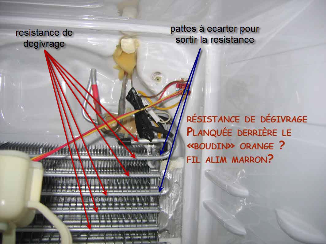

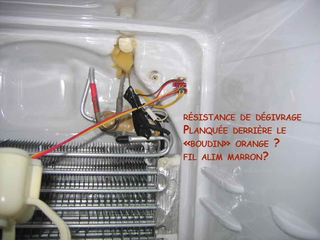

Mais où a-t-on donc planqué cette résistance de dégivrage et à quoi ressemble-t-elle?
le 31/10/2013 à 12:07
c'est encore moi ....
Apparemment, sur ce modèle, l'évaporateur et la résistance de dégivrage sont intégrés...
Ce réfrigérateur est-il réparable ?...
Si oui comment séparer l'ensemble du circuit de refroidissement sans casse ?
Merci pour la réponse .
le 31/10/2013 à 22:58
re
si vous voulez remplacer la résistance de dégivrage, il faut commander l'évaporateur et récupérer la résistance qui n'est pas vendue seule en la déclipsant de l'evapo
