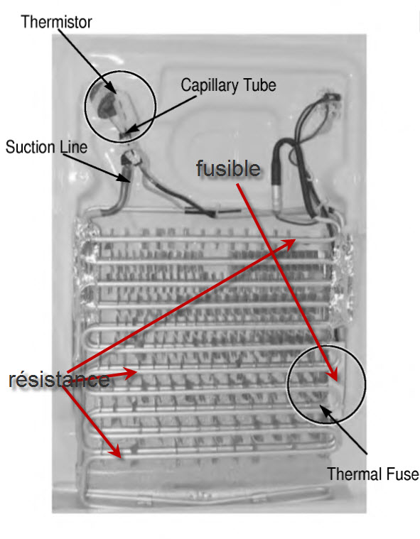

il est très probable que la partie réfrigérateur ne dégivre pas correctement.
démontez la carter au fond du réfrigérateur pour voir si l'évaporateur n'est pas pris en glace. si oui, dégivrer l'appareil et tester la résistance de dégivrage ainsi que le fusible thermique (situé a droite de l'évaporateur).

le 28/10/2013 à 18:30
re
il faut démonter la reserve d'eau et le carter pour voir la résistance.
voir photo

bonsoir, merci de votre aide. ce que vous me montrez est en fait dans la partie congel. je vais faire les tests ce soir merci bp

en fait j'ai fait cette manip côté congel et je viens de m'apercevoir qu'il y a la^m chose côté frigo. j'ai sorti le cache et la résistance est complètement prise dans la glace. je vais la dégivrer, tester le fusible et la résistance et je vous dirai...
le 29/10/2013 à 19:26
re
la photo que j'ai postée est bien dans la partie réfrigérateur.
il y a la même chose dans le congélateur (évaporateur + sonde +fusible)

Salut, sur ces frigos,même après un dégivrage le problème revient après 3/4 jours de fonctionnement correct.
A mon avis, c'est entre ta sonde de dégivrage dont la valeur doit tourner entre 4k temp 20°c et plus de 25k si elle est toujours dans la glace
et la résistance de dégivrage dont la valeur tourne autour de 300 ohms!
Si tous ces composants sont correct, vérifie le ventilo, il doit tourner en simulant porte fermée après 10 sec de fermeture.
D'après la référence de ton ref, ça doit être ta résistance, elle pète toujours chez mes clients!
