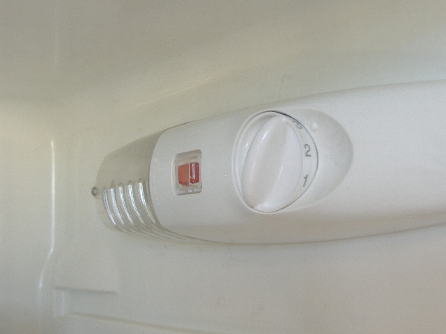

Il s'agit d'un interrupteur pour faire fonctionner l'appareil en zone froide (sous 16°c en général), comme une cave, ou un garage en hiver.
