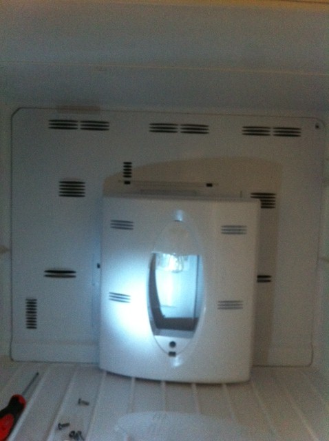

le 01/09/2013 à 18:03
Bonjour et merci de ta réponse choua!
Etant bricoleur du dimanche (je ne me suis pas trompé de jour pour démonter le cache au fond du congel) et ne disposant d'aucun plan du fabricant, je n'arrive pas à démonter le cache au fond du congel.
J'ai bien dévissé toutes les vis mais le cache ne veut pas venir. Je n'ose pas trop forcer de peur de le casser.
Savez-vous comment le faire venir?
Ci-joint une photo du cache dévissé.
le 01/09/2013 à 19:02
le cache doit être clapsé tout autour
souvent, il y a un petit triangle sur le bord du cache a l'endroit des clips

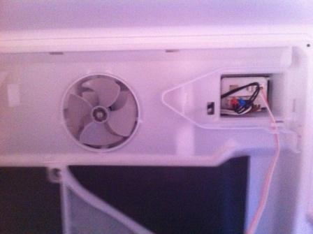

le 08/09/2013 à 16:30
Bonjour et merci Choua,
j'ai réussi (...) à démonter le cache.
Voici ce qui se trouve derrière (photo jointe).
Avant que j'achète un multimètre, pouvez-vous me dire à quel endroit je peux tester la résistance?
Sylvain
le 08/09/2013 à 16:50
il faut démonter cette partie également.
derrière, il suffit de suivre les fils de la résistance (qui est plaquée sur l'évaporateur)pour la contrôler.

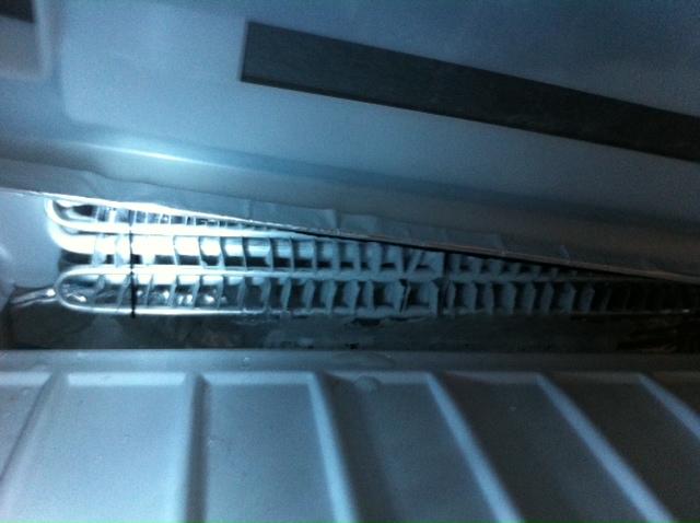

le 15/09/2013 à 17:21
en déposant cette partie, j'ai trouvé que certaines ailettes étaient gelées et qu'il y avait de la glace formée tout en dessous.
J'ai tout décongelé. En fondant, l'eau coule dans le réfrigérateur par l'ouverture où coulait l'eau tous les jours.
Je pense donc que l'eau qui coulait dans mon frigo venait de cette glace qui était formée sous et dans les ailettes.
J'ai remis en route.
Je vais bien voir s'il y a toujours de l'eau qui coule mais à priori, rien pour le moment!
Merci pour votre aide

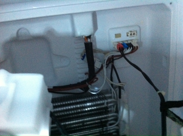

le 15/09/2013 à 17:25
Ci-joint quelques photos des ailettes prises dans la glace.
Par contre, où se trouve l'a résistance pour que je la teste?
le 15/09/2013 à 17:28
La 2è photo
