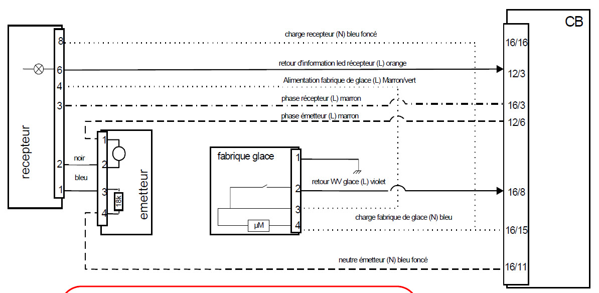

je possède un frigo américain Whirlpool s20rsb21ag.Les glaçons ne tombent pas dans le bac qui est sur la porte. J'ai changé le récepteur infrarouge car un composant sur le circuit imprimé avait grillé.la référence d origine était tp900001, j'ai reçu la référence tp900050g.Le voyant rouge ne s' allume toujours pas et les glaçons ne tombent toujours pas. peut on me guider dans la recherche de la panne. D'avance MERCI

test de l'émetteur /récepteur:
démonter le récepteur.
230v entre 3(marron) et 8( bleu foncé), alim du récepteur venant de la platine de contrôle a l arrière.
20 v environ entre 1( bleu) et 2(noir) du récepteur, info venant de l'émetteur. si cette tension n'est pas présente, tester l'alim de l'émetteur sur ces bornes 1 (marron) et 4(bleu foncé), 230v venant de la platine de contrôle.

il faut lire 200 v et non 20v entre 1(bleu) et 2(noir) du récepteur

Effectivement je n'ai pas d'alimentation au rescepteur, ni entre le fil marron et le fil bleu fonçé, ni entre le fil bleu et le fil noir.

re,
vérifiez du coté de la platine.
vous devez avoir 230 v entre 3 et 15 du connecteur 16 broches.
si oui, vérifiiez la filerie entre platine et récepteur.
le 3 du connecteur 16 broches va au 3 du récepteur
le 15 du connecteur 16 broches va au 8 du récepteur
si non, platine HS.

J AI CHANGE LA PLATINE COMME VOUS ME L AVEZ SUGGERE ET MON FRIGO FONCTIONNE CORRECTEMENT.
