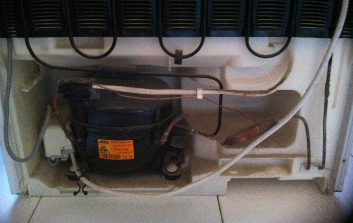

Mon congelateur top (a tiroirs) Liebherr G1211 est trop froid, inferieur a -30, celz peut-il venir d'un capteur ou d'une sonde ? Si oui, je peux verifier comment ?
le 22/08/2013 à 21:22
J'oubliais, evidemment le voyant de l'alarme clignote. Et le bouton de reglage de 0 a 6 ne change rien. Sauf pour 0 qui eteint le congelateur.
le 23/08/2013 à 13:51
En haut de cette page,allez dans pieces detachees" puis cherchez "thermostat & sonde"
le 23/08/2013 à 16:17
D'accord mais rien de tel de visible donc ma question est plutôt ou est-elle sur ce type de congélateur ?
le 27/08/2013 à 17:43
J'ai arrêté le congélateur puis redémarré 24H plus tard, sur le premier réglage (1).
Au démarrage, il était à 24°. le moteur s'est mis en route normalement avec voyant d'alarme clignotant.
Après une nuit (11H après démarrage), il était à -37° toujours le voyant d'alarme clignotant. D'après ce que j'ai pu constater, le moteur tourne en permanence.
Donc toujours trop froid...
le 01/09/2013 à 20:10
Je cherche à localiser et tester la sonde de mon congélateur, si quelqu'un peut m'aider.
Voici une photo de l'arrière du congélateur Liebherr.
