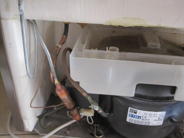

le 26/08/2013 à 19:20
Bonsoir , j'aurais une dernière question . Sur la photo jointe qui correspond à mon frigo , on distingue par endroit des taches blanches peut-être correspondant à des fuites. Un ami m'a dit que c'étaient de la corrosion mais ne seraient pas des fuites du gaz ( 3 endroits). Ce que j'ai du mal à comprendre c'est comment le congélateur arrive-t-il à du -34°C s'il n'y a pas assez de gaz , et le compresseur n'a pas l'air en cause vu qu'il fonctionne presque en continu. Merci d'avance pour vos éclaircissements .
