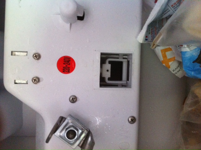

J'ai un frigo américain Samsung RSH1 DTMH
Le type de glace reste "coincée" sur "crushed", alors que sur le panneau de commande, "cubed" est sélectionné
Je cherche schéma de fonctionnement du mécanisme qui se trouve derrière le bac à glace
le 29/07/2013 à 13:07
Défaites cet ensemble, et voyez si une gène mécanique ne serait présente.
Ensuite, contrôlez le bobinage de cette pièce.
le 10/08/2013 à 18:16
il faut remplacer le relai (solenoide) car souvent le bobinage chauffe, gonfle et bloque le noyau.
