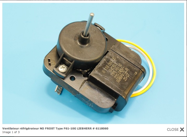

Après avoir effectué le contrôle du moteur avec l'ohmmètre sur 2000K=000; 2000K=0.7; 20K=0.70, après votre avis, est-il encore bon état de fonctionnement? Peut-on brancher en direct avec le courant 220V? Sur les sites web pièces détachées; montre 2 photos pour mon Liebherr GN2713, une photo qui ressemble le plus c'est celle-ci ( photo joint ) indique les références et voltage...mais, je ne sais pas comment sortir le moteur de sa place, par ce qu'il faut démonter la bague d'hélice et cette chose se trouve derrière, on ne peut pas introduire le tournevis ou pince?

Oui, branchez le en direct sur le 230V, si cette inscription est bien annotée sur le moteur.
le 28/07/2013 à 14:05
oui, j'ai brancher direct sur courant 220v et il fonction parfaitement. Apres votre avis.

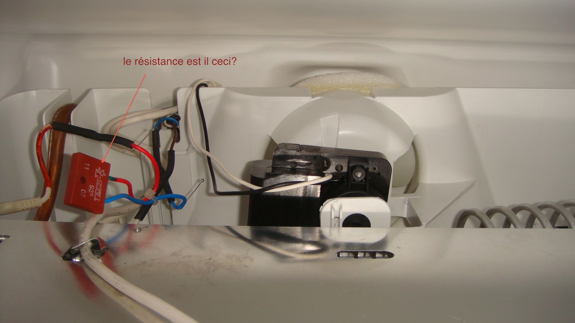

Pouvez vous me préciser, le résistance permettant cette fonction sur la batterie de froid est il ceci ?( photo joint ).
merci à vous.
qui33
le 29/07/2013 à 12:59
La résistance fait tout le tour de la zone de production de froid. Suivez la filerie, vous tomberez dessus.
