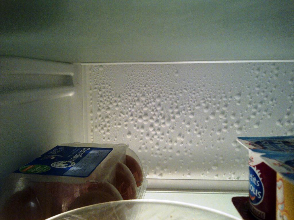

Ensuite, je souhaite ajouter quelques précisions. Mon frigo tourne presque non stop mais ne congèle pas (contrairement à une ou deux fois ces derniers mois). Par contre, les gouttelettes contre la paroi du fond sont toutes gelées et le frigo tourne sans arrêt alors que la température de consigne semble atteinte (même dépassée). Est-ce seulement la sonde qui est en défaut ou alors le compresseur ou un manque de fluide ?

le 09/06/2013 à 18:03
La paroi du fond est elle totalement recouverte de guivre ou pas ?
le 09/06/2013 à 18:16
Non, seulement des gouttelettes gelées. Mais depuis ce matin, le frigo a l'air de moins forcer. C'est vraiment très bizarre. Il y a deux mois, il congelait les aliments, puis il s'est remis à fonctionner. Et cette semaine, il tourne sans cesse sans pour autant congeler les aliments mais il semble être plus froid que d'habitude (yaourts, liquides, beurre...)...
Je pense que la sonde doit avoir un problème non ? Quand il tourne non stop, si je le débranche puis rebranche, il ne tourne pas immédiatement mais après plusieurs minutes, preuve que la température de consigne était atteinte non ?
Encore merci beaucoup pour vos réponses.
le 10/06/2013 à 14:36
Non, votre appareil, d'après ces symptômes, semble avoir un soucis pour produire correctement son froid. Le circuit réfrigérant est sans doute en cause. Il faut faire intervenir un spécialiste sur ce point.
le 10/06/2013 à 20:21
Ci-joint une photo des gouttelettes (désolé pour la pub)...
