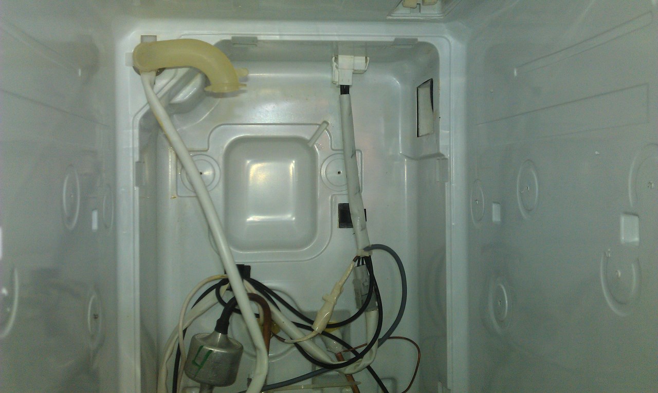

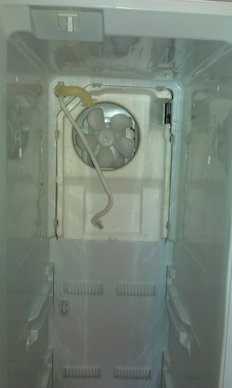

je reviens pour clôturer ce post et permettre d'aider les gens qui rencontreront le même souci.
j'ai donc reussi a demonter le fond du congelateur
il faut demonter tous le systeme de glacons ensuite on enleve la plaque arriere et le polystyrene ensuite a acces au ventilo

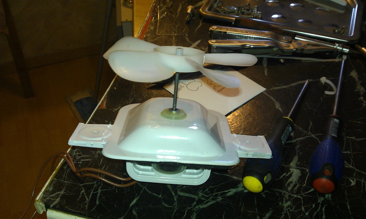

pour ma part pas de prise en glace par contre j'ai demonter le ventilo car il faisait du bruit axe tout sec et frottement du rotor. j'ai graisser les palier j'ai mis de la wd40 dans entre le rotor et le stator après ouvert le moteur.
j'ai tout remonter et le ventilateur est repartis comme en 40 :)
au prix du ventilateur en pièce détaché(1/6 du prix de vente de frigo) ça vaut le coup de le remettre en état
voila en esperant que ca pourra servir a d'autre.
