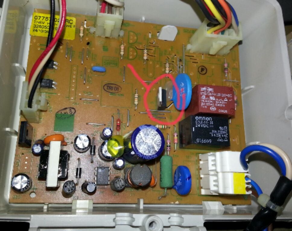

Salut à tous, en réponse à un réfrigérateur ayant ARC8140IX avec des symptômes;
Intérieur clignotement de lumière
Relais des modules sonores en contrôle
Pas de sauts compresseur
bips d'alarme
Afficher Cf FC o ---
solution;
Dans mon cas, il a été changé par des fuites condensateurs 47mf400v et 220mf / 35v et triac (avec PTC), ce que je supprimé l'autre.
Tout est parfait, le compresseur démarre, aucune alarme, affichage correct 5 • • -18, mais la lumière intérieure éclaire un peu moins, mais ne affecte pas la fumcionamiento.
Bonjour les amis, pour voir se ils peuvent me aider se il vous plaît, je voudrais savoir si quelqu'un peut me envoyer les caractéristiques ou les valeurs triac (a trois broches, PTC ensemble en panneaux de commande de module Réfrigérateur mod.ARC8140IX.
Réponse préférence email. Merci.
Salutations.
le 27/06/2015 à 21:00
Bonjour, mon problème est que je ne peux pas trouver ce composant d'être brûlé, ne sont pas des lettres. Il correspond à un "arc 8140 ix" whirlpool arc8140ix
Pourrait aider à connaître vos caractéristiques des acronymes. Merci.
