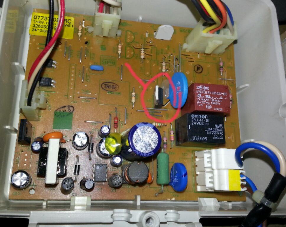

Bonjour,mon refrig ARC8140 ne fonctionne plus.
Symptomes . Lumiere int clignote,congell ne fonctionne plus,ecran lcd affiche des codes defauts et alarme sonore u congel.Relais claque de tps en tps
Pas de givre au congel apres démontage de la paroi intérieure.
Suite au passage du technicien-carte puissance a remplacer ( 200 € ) non fait ... Sur les conseils d un 2eme - Remplacement des condensateurs et soudures à refaire ( fait ).
Si lvous avez une solution moins onéreuse que le remplacement de la carte de puissance,Merci à vous.

pouvez vous me renseigner sur la fonction du relais CTP .Frigo SIDEX les 2 enroulements moteur sont bons le thermostat est bon le Klixon est bon
le 27/06/2015 à 22:41
Bonjour, mon problème est que je ne peux pas trouver ce composant d'être brûlé, ne sont pas des lettres. Il correspond à un "arc 8140 ix" whirlpool arc8140ix
Pourrait aider à connaître vos caractéristiques des acronymes. Merci.
