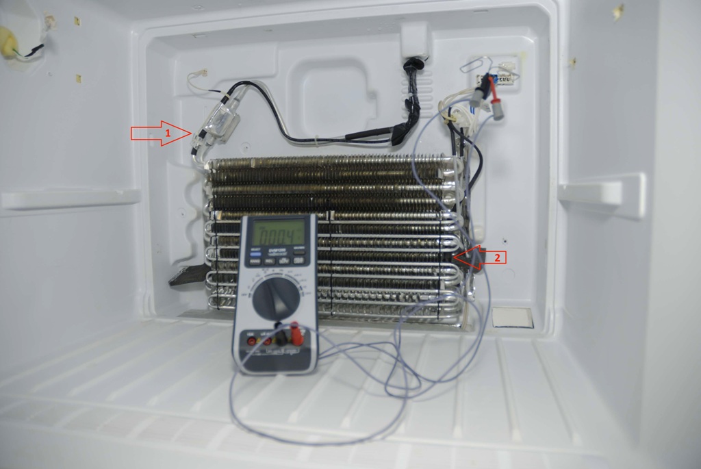

Voila, j'ai démonté l'arrière du comp congel. Au total j'ai trouvé trois sondes identiques qui me paraissent être des thermistances CTN, une dans chaque compartiment, une sur le départ de l'échangeur (repère 1 sur la photo). Les trois fonctionnent, vers les 4k à 20°C, chute rapide dès que je braque le sèche cheveux dessus.
J'ai trouvé une autre sonde (repère 2) différente, insérée dans l'échangeur. Je mesure presque un CC (0.5 ohms) et ça ne bouge quasiment pas quand je chauffe. Est ce que ça pourrait venir d'elle ? Ce ne serait pas une sonde d'hygrométrie ? Il n'y en a qu'une de cette sorte, et de fait elle est dans le compartiment congel, celui qui givrait.
Je n'ai rien vu d'autre. J'ai fait un dégivrage complet (il y avait un énorme glaçon en bas). Je pense que la glace empêchait l'air froid d'aller jusqu'au compartiment frigo.

Repère 1 c'est une sonde
repère 2 c'est sûrement le fusible thermique .
mais as-tu contrôlé la résistance de dégivrage ?
l'évaporateur il était plein de givre ou bien pris en glace complet.
il faut aussi que tu regardes la membrane qui est derrière le frigo juste au-dessus du bac (voir si pas bouché ou déboîté ou cassé).

Merci du fond du cœur Seb pour ta rapidité et ta compétence ! En plus je m’aperçois que la photo sort en microscopique, tu as du t’arracher les yeux pour y piger qqchose. La résistance de dégivrage je ne vois pas ce que c’est. L’évaporateur, si je ne me trompe pas, c’est l’échangeur que l’on voit sur la photo, non ? Si oui, difficile à dire car quand j’ai ouvert c’était plusieurs heure après l’arrêt, il était clean. Mais il restait un énorme glaçon en dessous, dans le collecteur qui balance l’eau de condensation vers le bac qui se trouve au dessus du compresseur. Est-ce que cette partie est en rapport avec ce que tu appelles « membrane » et « bac ». Désolé si je pose des questions bêtes mais je ne suis pas du tout spécialiste en machines à froid.
le 29/12/2012 à 21:13
'tain boulet que je suis ! J'ai pigé ! La résistance de dégivrage est collée sur le condenseur... C'est ce qui permet d'avoir du froid ventilé sans givre. Je parirais pas lourd que c'est ça. Et j'ai tout remonté andouille que je suis.............................

oui la résistance c'est le serpentin le plus fin et la membrane en caoutchouc est derrière juste dessus du bac du compresseur.(extérieur)
