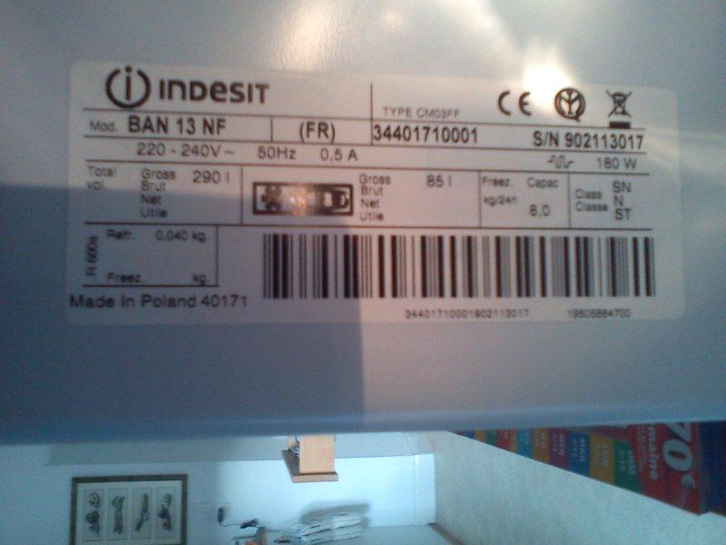

pouvez me donner le code produit et le numero de serie de l'appareil afin de verifier que la piece soit bien la bonne, cordialement, Pascal
le 23/12/2012 à 10:01
je joins la photo de la plaque signalétique du frigo.
Quant à la pièce elle est référencée " module 143104" sur la facture . Sur la boite Pièces détachées d'origine Indesit Company sous le code barres C00143104 - SCHEDA TERM ELETT+NOT IZ IA 8200932 ELECTR CARD THERM(FR NFMEC)ROHS+82. Sur la carte même est indiqué EDT0116.4
Cala fait maintenant plus de 24 heures que j'ai mis la nlle et la température du congélateur est à -30° alors que la commande est au minimum....
le 23/12/2012 à 10:23
Bonjour , vous n avez pas la bonne carte thermostat, la réfèrrence.est
c00258695, cordialement, pascal

Je vous confirme également la référence C00258695.
