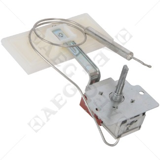

mon refrigerateur congelateur combinés (AEG Santo modèle SANT 03890, Type 8406157, PNC: 928405122) assure juste la congelation, le compartiment rrefrigerateur ne fonctionne pas même après l'intervention d'un technicien qui n'a d'ailleurs pas soulevé de panne. j'ai tenter de vérifier les différentes composantes de l'appareil et parait il tout marche bien, sauf le thermostat que je n'ai pas pu vérifier. j'ai démonté la structure et en y arrivant ( au thermostat) j'ai trouvé qu'il n'y a aucune connection physique avec le reste de l'appareil. s'agit il alors d'un thermostat sans fil? ou alors les interventions precedentes se sont mal pasées laissant le thermostat dans un tel état. mais sachez bien que je n'ai reperé aucune bornes suceptible d'être connectée. Merci pour votre aide à comprendre le problème.

c'est un thermostat mécanique
vérifiez que le ventilateur coté congel fonctionne

depuis que le thermostat est retiré
fait il plus de froid

Bonjour, non du tout, pas de froid au niveau du refrigerateur. le congelateur lui est parfait. merci beaucoup Michel

alors il faut voir pourquoi le froid ne monte pas dans la partie frigo
dégelez le 12h portes ouvertes et remettez le en route

bonsoir, pas de résultat encore, je pense que c'est plus serieux que ça. Merci pour votre aide
le 22/12/2012 à 19:58
demontez le thermostat refrigerateur et degivrez au moins 24 heures , 12 heures ca n'est pas asser ,reessayer sans thermostat ref puis avec
