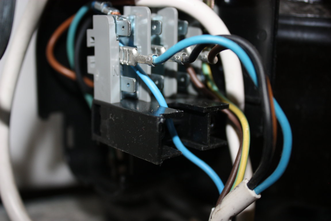

j'ai un congélateur armoire vedette qui redémarre quand il veut je pense que la plaquette électronique a claqué ma question :
est ce que l'on peut installer en remplacement
un thermostat mécanique ?
je précise que la plaquette électronique n'est plus fabriquée
merci pour votre réponse

c'est toujours possible de mettre un thermostat mécanique
mais ça va ètre du boulot

marque vedette cve34b

faites moi une photo ou le branchement se fait derrière,en enlevant le capot

bonjour mimi54 ci joint la photo

sur le cable d'arrivée 3 fils
1 bleu(neutre)2 brun (phase)3 vert-jaune(terre)
sur le retour 4noir(qui va au compresseur)
donc sur le thermostat mécanique vous devrez installer 3 sur la terre 4 sur le numéro 4 et 2brun(qui arrive en haut) sur le numéro 3
sur le numéro 6 le fil qui va à la lampe
à la lampe vous devrez faire venir le bleu(qui arrive en haut)
je vais réfléchir pour la congèlation rapide
