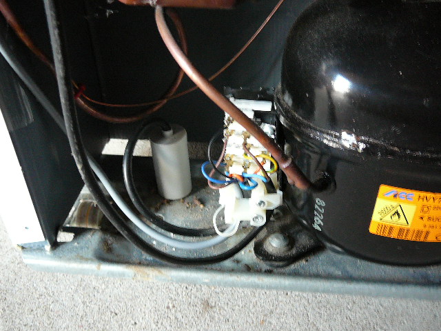

Je vous remercie pour votre réponse,à coté du moteur il y a un boitier avec des fils,j'ai testé le courant arrive sur les fils venant de la prise électrique,sur ceux repartant au boitier de commande du haut,mais rien au niveau d'un petit boitier cylindrique blanc se situant juste à coté
Est là mon problème?
J'essaie de vous faire parvenir une photo
le 06/11/2012 à 16:31
ci-joint la photo dont je vous ai parlé sera t'elle plus explicite?.
le 06/11/2012 à 18:00
c'est un condensateur
regardez ou il y a les fils si vous avez 230v entre le fil bleu et le fil noir

Merci pour le renseignement,sur ce condensateur sort 2 fils un bleu et un orange qui sont fixés sur le bornier.
je teste les 2 fils et pas de 230v.
Sur tous les autres le 230v est présent.
Avez-vous une idée sur la panne?
le 07/11/2012 à 11:35
le bleu étant normalemment le neutre,le brun la phase
le noir est le reour du thermostat ou de la congèlation rapide
il faut regarder au niveau de la carte ou de la commande

le courant ressort bien sur le fil noir.par contre est il normal qu'il y a pas de courant sur les fils venant du condensateur?( fiches sur le bornier).
le 08/11/2012 à 11:15
pour le condo oui c'est normal
sur le compresseur enlevez le relais de démarrage
testez le compresseur à l'ohmmètre entre ses 3 plots,il y doit y avoir une valeur

le 08/11/2012 à 16:31
Re
j'ai testé le compresseur avec mon ohmmètre sur 200,cela fait un triangle comme ceci.
.1
. 2 . 3
valeur de 1 à 2 26.1
valeur de 1 à 3 07.1
valeur de 2 à 3 22.4
Dans l'attente de votre réponse.
le 08/11/2012 à 16:52
re
testez le condo avec un capacimètre
si vous n'en avez pas
débranchez les deux fils
à l'ohmmètre testez le et inversez le sens,vous devez avoir une fois + et l'autre sens - et une certaine valeur

le 08/11/2012 à 18:29
Re
j'ai testé le condo à l'ohmmètre.
dans un sens 1168
dans l'autre 1880.
le 08/11/2012 à 18:39
re
remplacez le relais de démarrage(piéce qui se fixe sur le compresseur)

le 22/11/2012 à 17:36
Bonjour mimi 54
Me revoilà avec mon problème de congélateur,donc j'ai changé le relais de démarrage,après branchement le moteur s'est mis en route et 3 secondes après plus rien.le moteur s'est arrété.
je pense à un cours circuit à l'intérieur du compresseur.
je pense qu'il va falloir investir dans un autre congélateur.
C'est du consommable.
le 22/11/2012 à 19:51
la c'est sur le compresseur
c'est sur est hs
nouveau frigo
