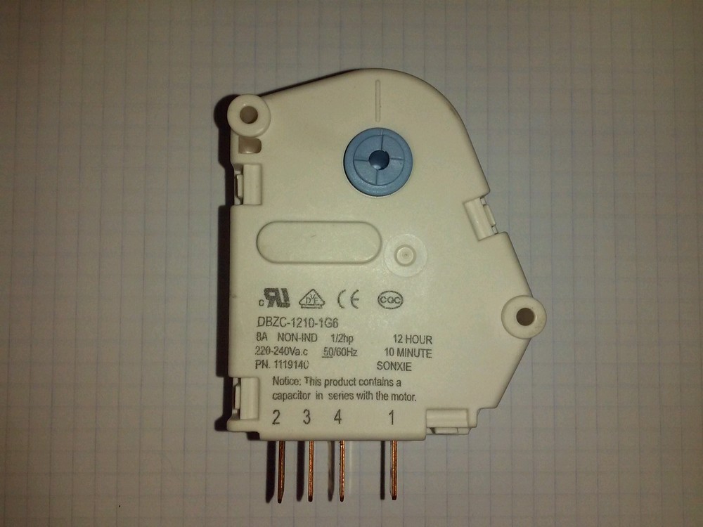

Voici mes futurs tests:
-teste avec n voltmètre le minuteur. j'ai vu un tuto dessu avec un ohmètre. Elle est facile d'accès: derrière en bas à gauche, enlever les deux vis apparentes et sortez le il se déclipse à la main.
-Je vais tenter de couper l'alimentation du frio avec un programmateur mécanique qui coupe le courant genre 20m tous les 6h. En effet tous les dégivreurs ne sont pas actifs. Certains d'après mes lectures sont passifs: ils coupent juste le courant et la températeure remonte. Pas sur que cela soit utile ou a cette fréquence.
-ramoner. le pb vient du fait que le conduit congélateur au frigo est bouché empechant le froit de monté et comme la températeur en haut reste trop éleve le moteur tourne en permanence en essaytn de la baisser en vain. Ce conduit est en haut à gauche du ventilateur.La sortie est derrière la bac à légumes dans le frigo en bas.
Tel un ramoneur, je vais le ramoner pour le déboucher 1 fois par mois préventivement.
Je vous tiens au courant ici de mes résultats. Saleté de frigo. je lacherai pas l'affaire ;D

bonjour remplacer la pendule de kit modif degivrage
as0024561 autour de 100€

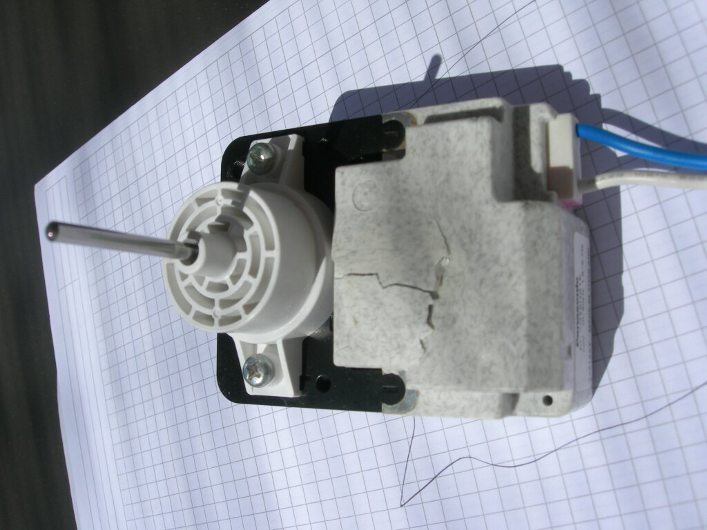

Il est tombé en panne (plus de froid après une absence d'une semaine) au bout de 2 ans et 4 mois. Le technicien a remplacé la minuterie de dégivrage (pour en mettre une qui dégivre plus souvent et plus longtemps) ainsi que le ventilateur (pour en mettre un qui tourne plus vite). L'appareil était encore sous (extension de) garantie, heureusement.

demande de l'aide au téléphone qui lui conseille au final de changer le classique couple ventilateur + pendule de dégivrage comme d'autres ici.
Or la pendule marche: je l'ai testé en suivant un tutorial sur le net..
ET il a déja été changé par un technicien pendant la garantie par un modèle neuf.
Donc la technicienne s'avoua perdue et dit que le ventilo marche bien mais ne se gêne pas de faire un devis bison dégivrage+ventilo pour facturer.

bonjour mon brandt bfc2232nw me complique ma vie bien sur meme apres changement du kit minuterie degivrage ( 140€ ) technicien oblige maintenant j,en suis reduit a relancer cette minuterie ( mecaniquement avec un tournevis ) tout les 4 a 5 jours et voila le travail merci brandt
le 12/11/2018 à 07:49
Bonjour, mon réfrigérateur congélateur BFC2232NW est tombé en panne au bout de 6 ans. C'était bien la minuterie de dégivrage.
La pièce est à 30 euros sur choucapieces et le remplacement est simple (logement à l'arrière du frigo). Maintenant ça fonctionne bien depuis plusieurs semaines!
