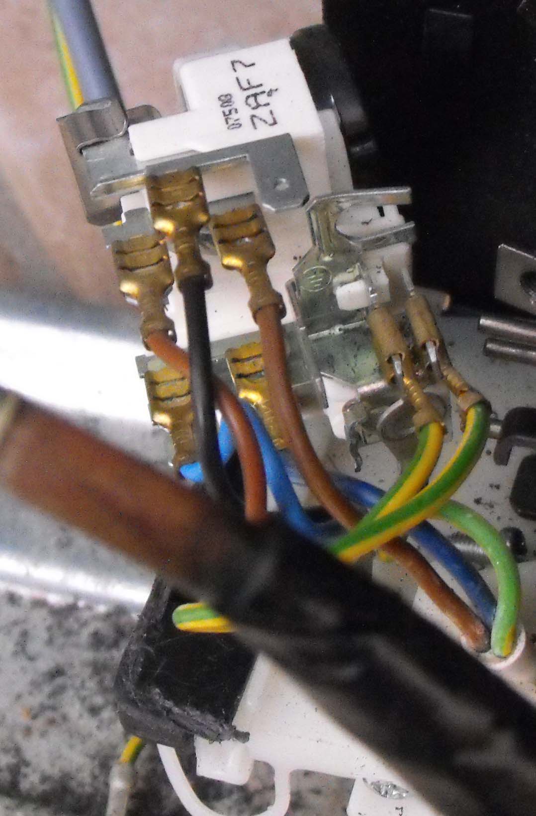

je demande un peu d' aide pour une confirmation de branchement:::
un peu de retard dans ce post, en effet,j' ai plus de facilité à retrouver le lien vers la page de ce post à partir de "google" qu'à partir du site..
j' ai bien mis le mot " FAR" dans la recherche sur le site.. mais rien de plus, alors j' ai mis " ' Far congélateur' dans " google " et j'ai retrouvé la page tout de suite.
Entre-temps j' ai un nouveau " relais " " Kilxon",fourni par le magasin d' origine, juste que le schema n' est pas fourni, mais j' ai des vis, des silent-blocs, une nouvelle coque plastique ( celle que j' ai déterioré lors du démontage !), alors je ne vais pas me plaindre.. Je vais donc mettre tous les bleus sur le neutre, les vers-jaunes sur la terre, et sur ce qui semble être la phase tous les marrons et les gris.. reste juste un noir ... tout en haut vers le Klixon ? et tout en bas vers ce qui ressemble à une grosse pile 'bouton' il y a une cosse et je n' ai rien à brancher dessus ,est-normal ? .. si quelqu'un passe par là et peut me confirmer mes intentions, merci d' avance , je posterai le résultat de mes branchements..

Le fil noir se place sur la broche en haut à gauche. Cependant nous avons sans doute des modèles différents puisque je n'ai pas de fils gris. J'ai également des cosses libres. Je joins une photo du montage.

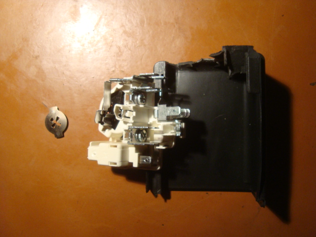

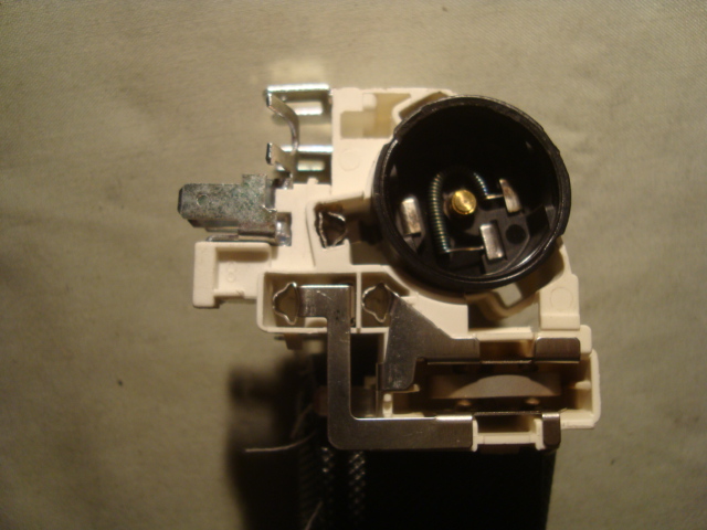

merci pour la confirmation, avec klixon tout neuf ça a marché pendant 30 mn jusqu' à -7°c puis arrêt du froid alors que le compresseur fonctionnait..Donc j'ai les mêmes symptômes qu' avec l'ancien klixon.. Je viens d' essayer des plages de 15mn marche/30 mn d' arrêt en branchant un programmateur mais le froid ne revient pas..j' essaie 15mn/60mn d' arrêt. En effet, après 12 heures de repos le froid se produit durant 30 mn, je vais donc tenter de trouver le minimum de repos nécessaire !
A présent que le votre fonctionne, le givre est-il toujours plus fortement localisé en haut?
à noter:
1)j' ai tardé à le dégivrer, cela a peut-être sollicité plus fortement le compresseur, en effet telle qu'elle est placée, la sonde peut se retrouver prise dans la glace et n'est alors plus en contact avec l' air interne (..)
2) il y avait une "erreur" avec la rallonge alimentant le congélateur:la phase arrivant du secteur arrivait sur les plots du neutre du klixon , je ne sais pas si cela peut perturber le compresseur ? En effet, dans le bas du klixon le cachet d' aspirine ( 12k homs) est relié au neutre
Le gris qui vient du thermostat est en fait un bleu.
pj: super photo du klixon (ancien et ouvert )avec le cachet d' aspirine en bas.

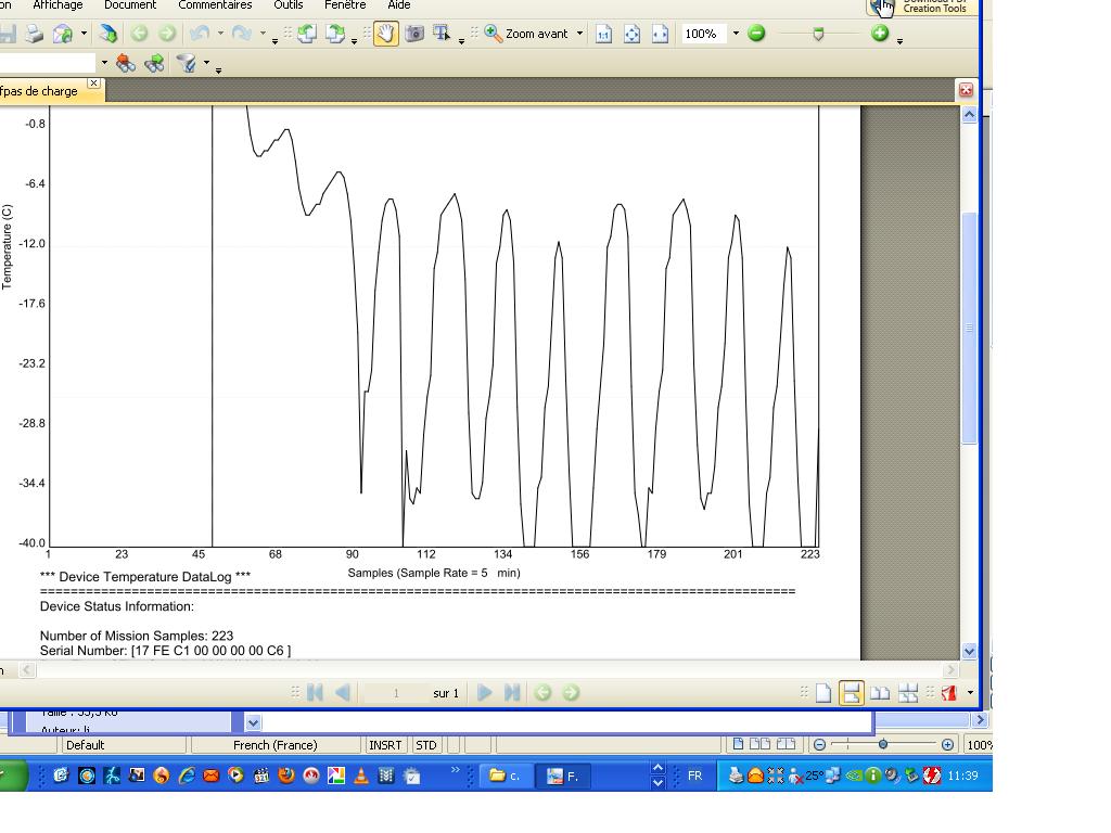

De bonnes nouvelles..
J'ai constaté l' arrêt du compresseur avant la fin d' un cycle de 15 mn, preuve que le thermostat fonctionne, je l' avais mis au minimum pour cela. Donc j' ai retiré le minuteur et avec grande satisfaction les cycles fonctionnent..environ 8 mn toutes les 25 mn.
Je passe le thermostat progressivement de la position 1 à 2 1/2 cela fonctionnait bien, environ 10 mn toutes les 20 minutes, j'en suis à présent au numéro 3.
Je pense que le compresseur a dû chauffer, trop de givre a dû perturber la sonde. J' ai lu sur internet qu'il faut parfois attendre 3 jours avant de le redémarrer et remonter en puissance de froid doucement, exécuter des cycles de 15mn avec un arrêt d' une heure était alors une bonne solution.
Je ne saurai pas si le klixon était défectueux ou non, depuis, il y a des bruits de fluide lorsque le compresseur fonctionne.
mon enregistreur de température semble défaillant, je ne crois pas que le congélateur descende à - 40°c, je vais mettre un thermomètre à mercure, plus fiable.
le 03/02/2013 à 20:01
suite des tests...position N° 3 du thermostat, température entre -18 et -20 (thermomètre à mercure !, bien plus fiable que l' autre ( enregistreur ds1615).
cycles de 10 mn de marche sur 30 mn d' arrêt soit très précisément 26 % du temps total.
Je vais donc oser la position 4 du thermostat,
après ce sera la position "ultime" celle qui allume le voyant jaune, mais pas plus de 24 heures, j' arrêterai après 45 mn .. je suis devenu craintif, le compresseur même s'il semble apprivoisé reste un animal sauvage.
je démarre donc le test de la position 4, sachant que d' après le "net " il est conseillé de rester entre 2 et trois..
