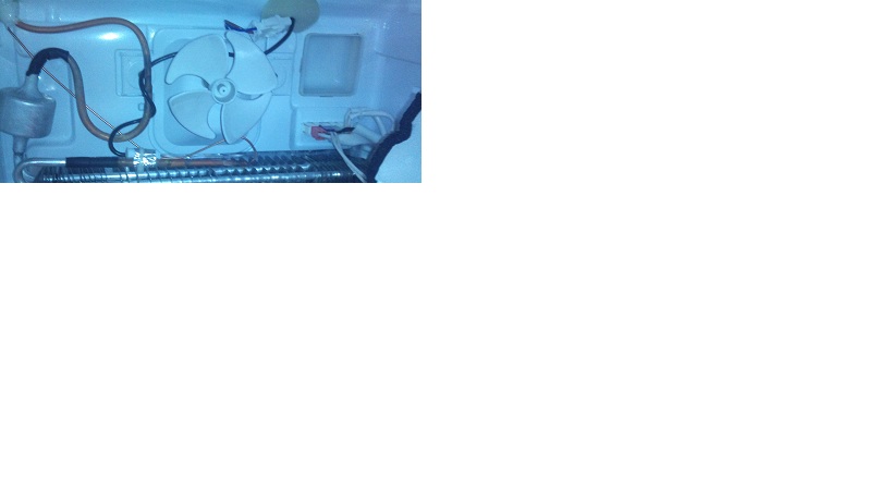

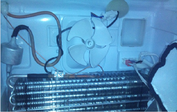

Ci joint la photo du l'inbterieur du compartiment congélateur. J'ai enlevé le cache pour vois si tous les circuits taient connectés. C'est bien le cas, sauf que lorsque je branche le frigo, le ventilateur que vous voyez sur la photo ne tourne pas.
le 01/10/2012 à 23:10
Désolée on ne voit pas très bien, en voici une nouvelle

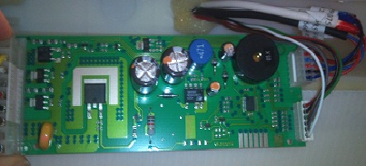

La carte à l'air Ok cf image. S'agirait-il d'un manque de gaz?
le 02/10/2012 à 10:03
je pencherais pour la carte car si le compresseur et le ventilateur ne tournent pas
compresseur30,relais84 et aussi 959

Je suis désolée de vous embeter avec mes questions mais, est-il possible de la réparer?
le 02/10/2012 à 20:29
re
à mon avis vu l'état de votre carte je ne pense pas
michel
le 02/10/2012 à 20:47
C'est à dire vu l'état de la carte, mois je trouve qu'elle est OK je ne suis pas pro en la matière mais comment puis-je savoir que cela provient bien de la carte, y a-t-il un élément qui peut m'indiquer qu'elle est défectueuse? Je ne voudrais pas en acheter une nouvelle au prix que je vous ai indiqué plus haut et que cela ne me serve à rien. Merci de votre aide encore une fois désolée.
le 03/10/2012 à 09:36
il faudrait la faire vérifier par un électronicien
