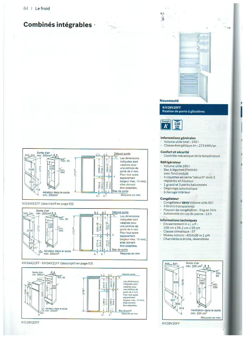

Une question me taraude, je souhaiterais rajouter dans ma cuisine un meuble ikea encastrable afin de pouvoir y loger un combiné frigo/congél.
Problème, lorsque je regarde l'électroménager sur le net, ou en magasin, il n'y a pas les dimensions des portes, comment être ainsi sur que celles-ci coïncideront avec le meuble ??
Suis-je obligé d'acheter un frigo ikea ?
le 05/09/2012 à 20:20
bonsoir, si joint les dimensions des combinés intégrable . ce sont des dimension standard . tu n'est pas obligé de prendre un combiné ikéa , mais prend une bonne marque , tu verra tu ne regretera pas . ne prend pas non plus une partie congélateur sans givre car trop de pannes.bonne réception.
