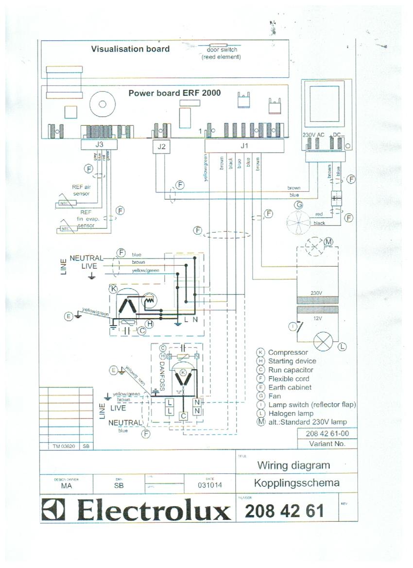

Pendant mon déménagement les fils du bornier de mon frigo ont tous été arrachés !
J'ai donc 3 câbles qui arrivent au niveau du bornier, en bas de l'appareil :
- le cable d'alimentation avec ses 3 fils bleu, marron et vert/jaune
- un câble noir avec 2 fils qui vont sur un gros condensateur placé à côté du compresseur : un fil marron et un fil bleu
- un câble gris qui monte en haut du frigo (à la platine) avec 4 fils : un fil marron, un gris, un noir et un vert/jaune.
Sur le bornier, j'ai :
- 3 bornes pour la terre
- 2 bornes marquées L
- 4 marquées N
- 1 en bout de compresseur
- 1 un peu isolée en dessous du bloc des fils N (les autres sont plutôt couleur laiton/cuivre, celle-là est de couleur fer blanc).
Le frigo est un Arthur Martin AR8860CN - 927717120, le compresseur est un ZEM HQT 55A.
Si quelqu'un peut m'aider je suis preneur car je n'ai pas trouvé de plan de raccordement et je suis vraiment dans la panade avec le risque de griller le frigo si j'y vais au hasard !!!
Merci par avance !

Bonjour, ci joint le schéma electrique , ca devrait t'aider
le 17/08/2012 à 09:04
Merci Gérard pour ta réactivité.
Je vais devoir démonter la platine pour voir son modèle car si c'est le modèle d'origine ce n'est pas une ERF 2000 mais une FLEC et les cablages sont différents.
Ce qui me gêne, c'est l'absence de référence à un cable gris dans le plan.

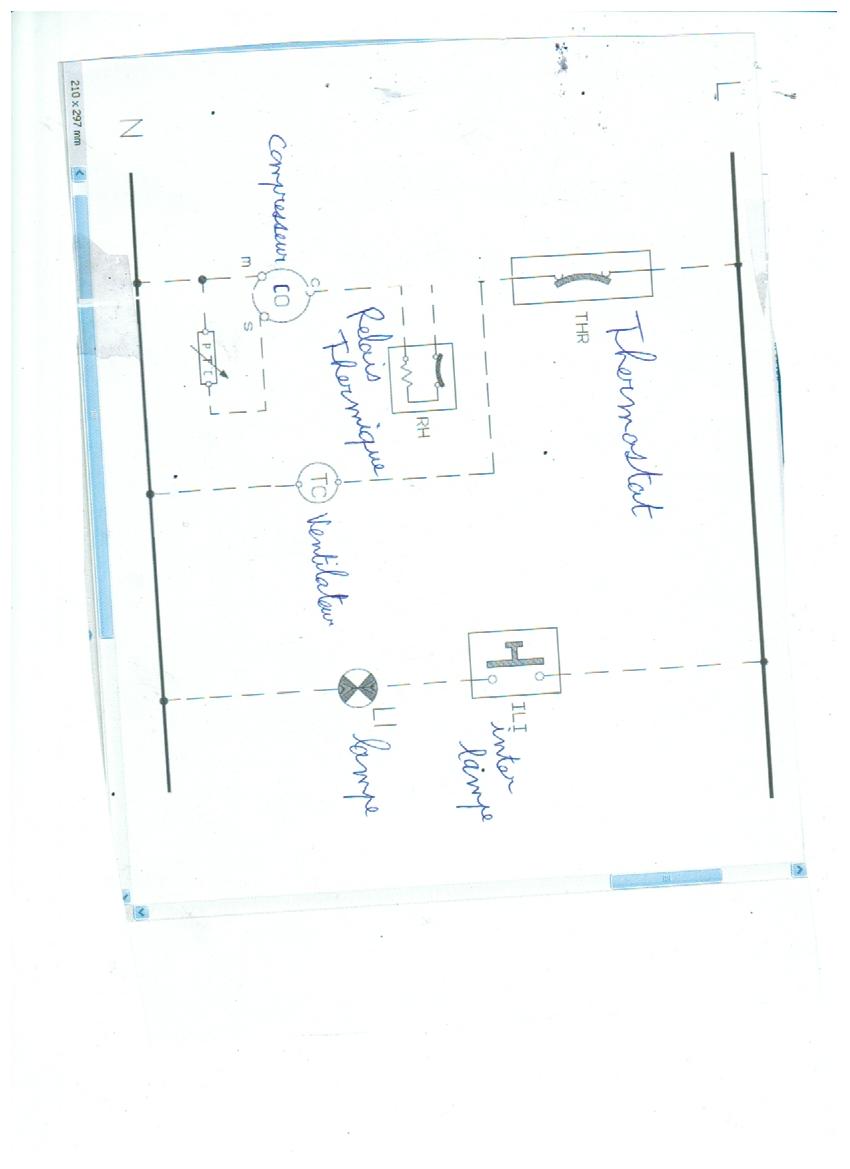

aurais tu le meme schema pour un ariston Df01x.
merci d avance

ariston ; combiné frigo congel
quand je regarde les infos dans le bac a legume:
Type Df01x
Mode dan 31 v
Sn 505182245

bonsoir je t'ai trouver un réfrigerateur 2 portes ventilé
le 26/09/2012 à 22:38
merci , je regarde des demain matin
