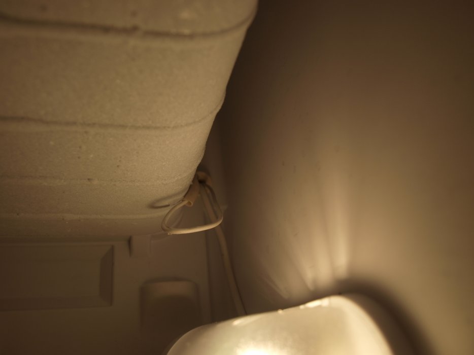

J'ai un problème avec le freezer de mon frigo. Il fait tout le temps énormement de glace ce qui fait que je dois souvent le dégivrer. Sinon je ne peux même plus ouvrir la porte...
Si je le mets sur " . " il y a pleins d'eau qui coule, si je le mets sur ".." il y a pleins de blocs de glace qui se forment autour de la porte, à l'intérieur et même en dessous où ça finit par former des stalactites.
Ca m'est déjà arrivé de le mettre à dégivrer toute la nuit mais ça recommence.
Sur la notice, il y a bien écrit "Chaque fois que l'épaisseur du givre atteint 5 mm, il est conseillé de le dégivrer" mais moi ça fait facilement 10 cms d'épaisseur un peu partout et il y a même des énormes blocs de glace à l'extérieur des parois du freezer.

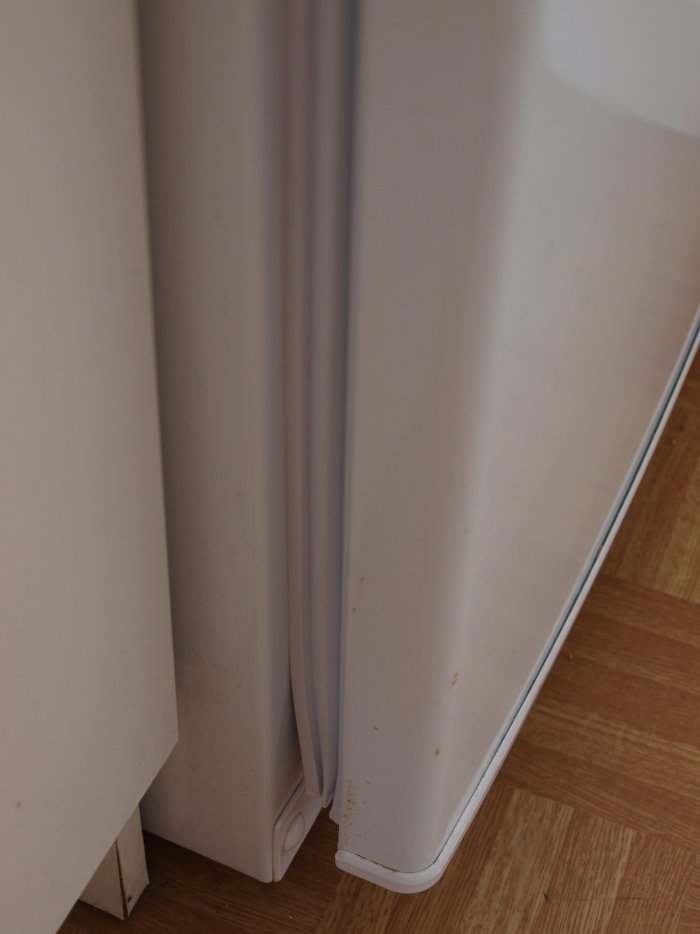

Commencez par vérifier l'état du joint de porte,( entrée d'air = production de givre puis de glace ).
Si vous ne parvenez pas à controler le joint visuellement, sortez le légérement de son meuble (si encastré), puis mettez à l'intérieur un torche allumée et refermez la porte.

Le joint m'a l'air en bon état à part peut-être dans le bas de la porte ?
Si c'est ça, est-ce que ça se change facilement ?

En tout cas, je viens d'enlever la plaque sous le freezer, et sur les côtés extérieurs du freezer hier il y avait des énormes blocs de glace, et là j'ai gratté avec mon ongle et il y a déjà une fine couche de givre alors que je l'ai remis en route que hier à 20h...

Si, comme le demande Sebménager, tout à été fait en terme de dégivrage, penchez vous sur ce joint de porte: munissez vous d'un séche- cheveux, réchauffez le joint à cet endroit (en vérifiant également la partie inférieure du joint)Il va se dilater, recoller sur le chassis et résoudre ainsi, surement vos problémes.
