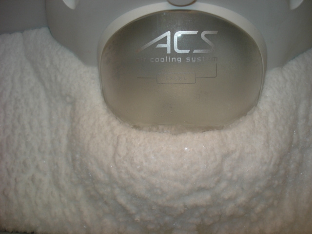

le 31/07/2012 à 19:03
J'adresse une photo;
Jean

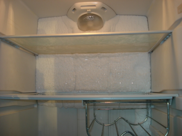

le 31/07/2012 à 21:19
Une seconde photo;
Jean

le 01/08/2012 à 15:19
Ce n'est pas un problème de dégivrage, c'est un défaut de fonctionnement que vous rencontrez.Le thermostat est peut-être en cause sur votre appareil. Il est fort probable que le défaut vienne de là.
le 01/08/2012 à 19:00
Il semble effectivement y avoir un problème de fonctionnement, puisque j'ai placé un thermomètre au centre du frigo et il indique 10 degrés pour un affichage sur la porte de 5 degrés ?
A noter que le symbole OK n'apparait pas sur l'afficheur.
Il est donc possible que le frigo fonctionne en mode dégradé sans tenir compte de l'affichage ?
Cependant, cela n'explique pas la présence de givre.
Jean
le 01/08/2012 à 21:45
Si les températures sont faussées, les périodes de dégivrage aussi. d'où cette accumulation.

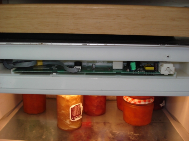

le 02/08/2012 à 18:23
Après une nuit sans ouverture de porte, la température indiquée sur le thermomètre intérieur est passée à 6 degrés, et l'indication OK est apparue sur l'afficheur de la porte.
Il y a donc maintenant concordance entre l'affichage et le thermomètre.
Je pense donc que le défaut doit être au niveau du composant qui réalise le dégivrage,ou du câble (limande) qui le relie à la carte électronique qui est peut-être celle située en haut du frigo (voir photo), ou de la carte elle même.

le 03/08/2012 à 09:02
Je souhaite savoir s'il y a d'autres cartes que celles indiquées dans le lien.
Jean
