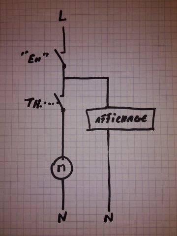

J'ai moi-même un congélateur BAUKNECHT MSG 161S qui a la fonction "supercongélation".
Le congélateur fonctionne bien mais l'affichage de la température par des Leds ne fonctionne plus (ce n'est pas un problème - je vais refaire un circuit).
Ce qui me donne à du fil à retordre à comprendre, c'est la fonction "supercongélation" qui, dans le cas de mon congélateur en tout cas, n'agit pas du tout sur le compresseur (voir schéma/image).
En d'autres termes, le bouton "supercongélation" n'agit pas sur le compresseur ni le thermostat; il ne "force" pas le fonctionnement du compresseur ni ne "ponte" le thermostat.
Donc, toujours dans le cas de mon congélateur qui est peut-être différents des autres, la fonction "supercongélation" n'a de fonction que sur l'affichage et l'alarme sonore.
À mon avis, la "supercongélation" ne fait que d'inhiber l'alarme sonore ainsi que le témoin d'alarme rouge, rien d'autre.
Ma question: l'un d'entre-vous peut-il confirmer ou infirmer ma supposition?
Merci pour vos avis ;-)
