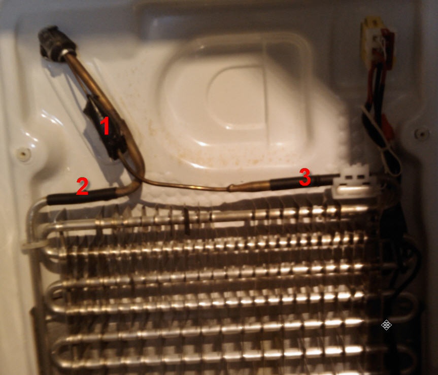

J'ai, comme beaucoup de personne, un problème de prise de glace au niveau du panneau arrière dans la partie réfrigérateur mais en plus, je me suis aperçu que c'était le aussi le cas de l'évaporateur.
J'ai changé la sonde, mais je ne pense pas que cela vienne de là puisqu'elle indiquait 397 ohms.
Pourriez-vous m'indiquer :
1°) Comment démonter l'évaporateur ? Ou s'il y a une méthode pour le décongeler (autre que le seche cheveux) ?
2°) Quelle autre pièce pourrait être en cause ?
3°) S'il peut s'agir d'une fuite de gaz ? Si oui, comment s'en assurer ?
Par avance, merci beaucoup pour votre aide ...
le 02/07/2012 à 12:35
La résistance de dégivrage peut être en cause.
Pas de fuite de gaz.
le 02/07/2012 à 16:55
Bonjour et merci pour cette réponse rapide.
Pouvez-vous m'indiquer où se trouve cette "résistance de dégivrage" ? est-ce qu'il s'agit de l'espèce de radiateur avec des lamelles en aluminium ?
le 03/07/2012 à 19:50
Elle se trouve au niveau de ce radiateur, généralement dessous ou autour.
le 04/07/2012 à 11:44
Pouvez-vous m'indiquer sur la photo si cette résistance de dégivrage correspond à un des 3 points notés ?
le 04/07/2012 à 23:17
Non, il s'agit du circuit de froid. Voyez au niveau des fil sur la coté droit.
le 05/07/2012 à 20:20
bonsoir,
ce model a fait objet d'une modification de programme du dégivrage réfrigerateur,
peut etre plus simple pour vous de faire appel a un service apres vente compétant
