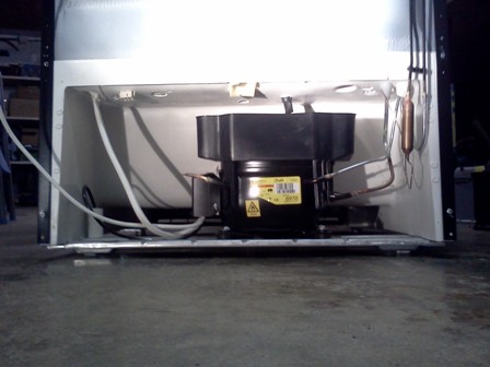

bonjour je voudrais savoir si il y a vraiment 2 cartes sur mon frigo 4DBHA car sur les vues eclatées que j'ai pus trouver,il y en aurais une a coté du compresseur mais pas sur le mien,mystere! merci.
le 11/06/2012 à 11:45
a propos du 4DBHA je joint une photo de l'arriere

pour info j'ai fait déplacer un technicien de chez SEM, et il est resté dubitatif s'en tenant a la vue eclatée de chez agora ??!
genre comprend pas y devrait y avoir la carte de puissance ici !?

C'est en effet la position donnée par la vue.
Mais le constructeur à pu la positionner ailleurs, notamment en haut sous le couvercle. Il faut suivre la filerie, tout simplement.
le 21/06/2012 à 19:32
bonsoir seb,raaahhh! et bien y a qu'une carte,
c'est celle du bandeau de commande; elle fait tout! en effet le connecteur qui sert a programmer la fameuse ce trouve dessous; a gauche du compress bon sur la photo on la voie pas mais bon.les 4 fiches sur 6 qui si trouve sont en liaison direct avec le bandeau qui peut etres livré programmé ou pas. voila pour l'info.
