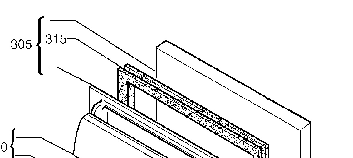

Le joint est colle intervention delicate
ci joint la vue on peut constatee quil
fournisse la porte compete repere305.
Bon courage
cdt leverdunois
le 02/06/2012 à 20:21
Effectivement, le joint a l'air d'être "à l'intérieur" de la porte. Donc, est-ce que je dois démonter pour recoller ? Ou existe-t-il une autre solution ?

je cherche moi aussi à changer le joint de mon frigo Arthur Martin AR 3203D. IL est là aussi coincé entre la porte et la contre porte et je ne vois aucune vis apparente. Sur ce modèle, le joint est-il collé ?
le 08/11/2012 à 12:11
il est collé comme le modèle précédent
il faut changer la porte

le 08/11/2012 à 15:36
re
c'est faisable mais difficile
il vous faut un outil pour décoller le joint sur 5cm entre la porte et la contreporte
enlevez l'ancien joint
bien nettoyez,faire le plus plat possible,remettre le nouveau joint,et le coller
