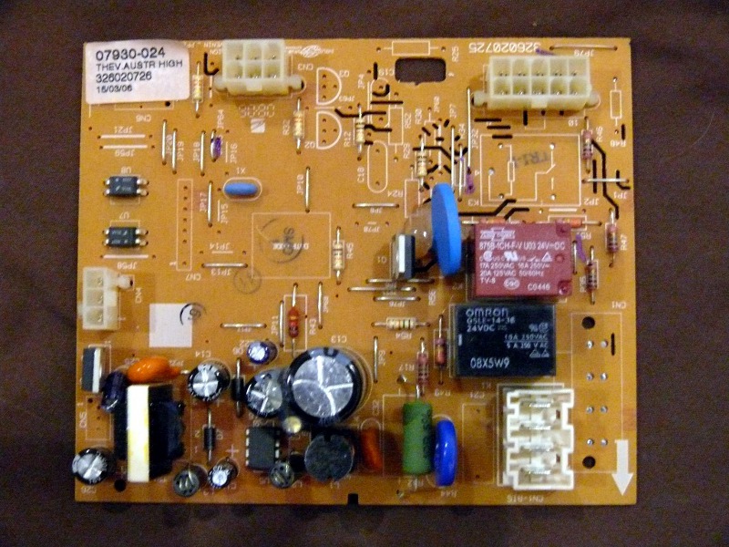

Je rencontre actuellement un problème avec mon combi réfrigérateur/congélateur whirlpool. (modèle 6WXV47NS)
En effet, depuis quelques semaines, la diode rouge d'alarme se met à clignoter et lors de l'ouverture, la lumière s'allume et s'éteint de manière aléatoire, et depuis ce soir, il ne fait plus de froid.
En parcourant le forum, j'ai pu constater que bon nombre de personnes avait le même problème et que le fait de changer le bon condensateur résolvait le problème. J'ai donc entrepris de sortir la carte électronique pour remédier au problème, seulement voilà, elle ne ressemble en rien à celle que vous décriviez (notamment, aucun signe du fameux condensateur jaune !!)
Je me permet de joindre une photo du monstre au cas ou l'un d'entre vous aurais déjà rencontré ce modèle :)
Je vous remercie par avance pour l'aide que vous pourrez m'apporter !
le 14/05/2012 à 13:50
vérifie à la loupe les soudures sur la carte electronique et refait les,verifie aussi les condensateurs si tu en vois un de bombé change le vérifie les au capacimetre il peut y en avoir un de sec.Dommage que la photo est petite !
bon depannage a +
