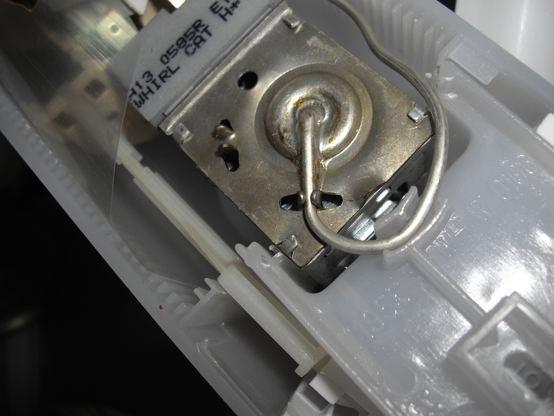

Je joint une photo du thermostat.
Est ce que la sonde est le "truc" rond qui est soudé ??
le 24/04/2012 à 19:12
Oui, elle entre dans la paroi du réfrigérateur, c'est à son extrémité qu'est mesurer la température.

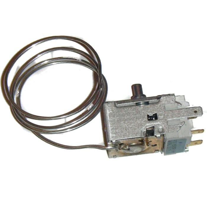

J'ai trouvé sur le net des thermostats neufs qui sont tous vendus avec un serpentin qui sort du thermostat.
J'ai lu un peu partout qu'il ne fallait surtout pas toucher à ce serpentin qui contiendrait un gaz.
Ne pouvant pas actuellement regarder mon thermostat HS (je suis en déplacement) je me pose quand même une question en regardant la photo que j'ai mise dans le post précédent.
Le serpentin a l'air d'être soudé sur la pastille ronde au centre du thermostat.
Comment faire pour remplacer tout ça ?
le 26/04/2012 à 11:12
Le capillaire contient effectivement un gaz, il ne faut ni le couper ni le plier.
En revanche, le serpentin se deroule sans probleme. Si vous ajouter une goutte d'huile de vaseline, il glissera sans pb dans le conduit.
Important ! avant de démonter l'ancien, faites une marque sur le capillaire à la sortie de tube pour verifier que le capillaire du nouveau thermostat est de bonne longueur. Il devra être inséré sur la même longueur que l'ancien.

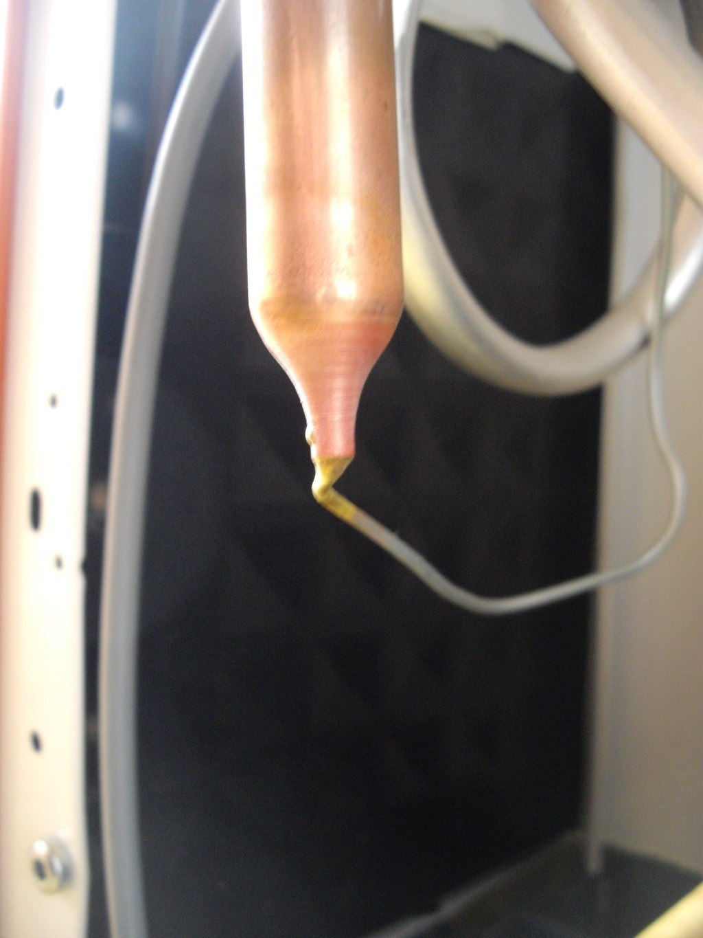

Mais de l'autre côté que l'on appelle le bulbe (c'est bien çà ?).
Le capillaire rentre dans le bulbe et est soudé.
Je dois désouder l'ancien et resouder le nouveau ?
le 26/04/2012 à 13:37
Surtout ne PAS TOUCHER à ça !!!
Ce que vous montrez, c'est le deshydrateur du circuit frigorifique. Si vous ouvrez, le gaz s'en va et c'est terminé.
Pour intervenir sur le circuit frigorifique il faut disposer du matériel adhoc et respecter une procédure. De plus, votre problème ne semble par venir du circuit frigorifique puisqu'il refroidit comme il faut.

Donc pour résumer.
Le thermostat neuf est livré avec un serpentin.
On doit le dérouler et l'introduire dans le conduit qui rentre dans le frigo. Il ne doit donc pas être connecté à quoi que se soit.
J'ai bon pour une fois ?
le 26/04/2012 à 13:50
C'est tout bon.
le 26/04/2012 à 14:15
Faut quand même connecter les fils sur les bonnes cosses lol ... comme sur l'ancien.
