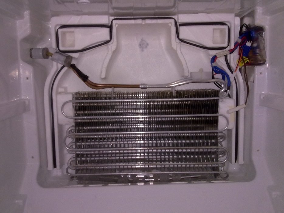

Voyez au niveau de l'évaporateur (radiateur faisant le froid), situé dans la partie congélateur, au fond.
le 26/03/2012 à 12:45
en face de moi l'évaporateur il ya dans les ailletes une sonde blanche ,une sonde alu fixé le conduit de l'évaporateur et une resistance fixe sertie sur l'enssemble evapo et une sonde blanche agraffé sur le coté sous le non d'ispracontrol fil bleu maron le meme que dans le compartiment réfrigerateur qui est l'intrue?
le 26/03/2012 à 13:24
Une petite photo pour mieux y voir ?

bonjour seb pour la photo on ne voie pa les sondes,j'ai une question pour le teste du thermo fusible quel est sa valeur .
le 02/04/2012 à 17:09
0 ohm = OK
Infini = Hors service.

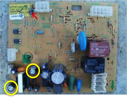

Bonjour à ceux qui rencontreraient un problème avec leur ARC 8140. Pour moi c'était lumière qui clignote, congèle en vrac, messages abscons ... Ce que j'ai fait : changement de la sonde thermique (ça n'a rien fait mais en même temps je décongèle le consolé ;-) ). Ensuite remplacement de 2 condensateurs sur la carte d'alim (entouré en jaune sur la photo). Cout des condensateurs, moins de 1€. 220µF, 16v. Et là tout re-fonctionne;

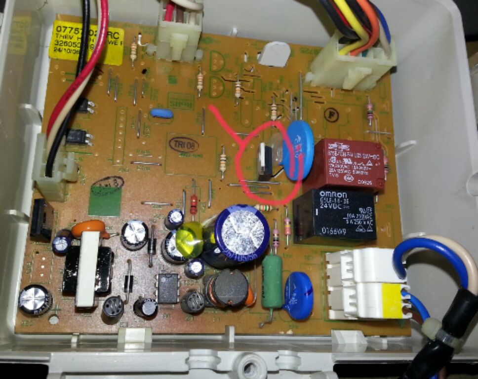

Bonjour, mon problème est que je ne peux pas trouver ce composant d'être brûlé, ne sont pas des lettres. Il correspond à un "arc 8140 ix" whirlpool arc8140ix
Pourrait aider à connaître vos caractéristiques des acronymes. Merci.
le 10/12/2015 à 22:03
Javier,
Dans le cas ou vous auriez encore besoin de l'info, le composant que vous avez cercle en rouge est un Triac dont la reference est " BTB16 700SW", C'est un triac 16 A, 700V avec courant Ig de 10mA.

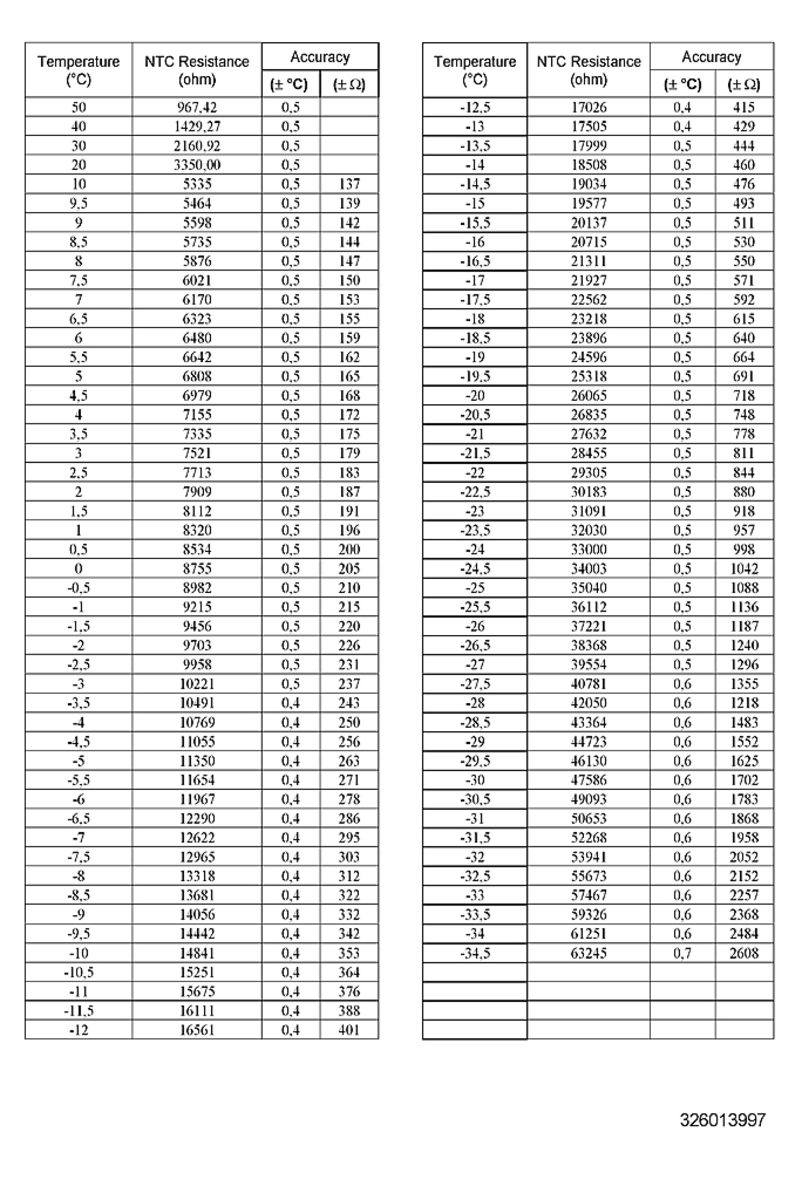

Bip d’alerte temp congelo. l'acquittement du défaut n'accorde qu'un répit temporaire. J'ai ouvert le boitier alim, alimenté en direct le compresseur après avoir retiré son connecteur, il fonctionne. Etape suivante j'ai vérifié les ventilos en les alimentant en 18 V avec une alim d'imprimante, je n'avais pas mieux, ils sont opérationnels tous les deux. Compresseur et ventilos en marche forcée j'ai obtenu des valeur de temp convenables dans les 2 compartiments.
J'ai testé les sondes de chaque compartiment, je trouve : 5.35 kohms à 10° pour le frigo et 4.70 kohms à 10° pour le congel. ces valeurs sont elles normales ou l'une ou l'autre ou les 2 sont elles déficientes?

Désolé, cela est traduit par google, je ne parle pas français.
J'ai les mêmes problèmes avec le modèle de réfrigérateur ARC 8140/1 / LX et la carte 08065-024RC, le centre de service m'a envoyé ce tableau pour la référence de température en ohms. Bonne chance

Bonjour à tous, merci pour ces échanges. La carte de mon frigo du même modèle m'a fait un blague, et c'est grâce à ce post que j'en suis arrivé à bout. Après plusieurs disfonctionnements résolus par redémarrage du frigo, il a totalement cessé de fonctionner, seul l'affichage fonctionnais, plus de ventilation ni groupe froid.
Après test des éléments, je me suis rendu compte que le problème venais d'un manque de 24v, celui-ci alimente les relais du groupe froid et du relais de dégivrage, ainsi que les ventilateurs.
Le remplacement des condensateurs a résolu le pb. Celui incriminé était le 220uf en 35V accolé au plus gros. (Donc pas l'un de ceux évoqués plus haut). Je les aism donc tous remplacés en préventif, l'opération ne reviens quasi rien, un boîte de condensateurs assortis coûte moins d'un dizaine d'euros....
