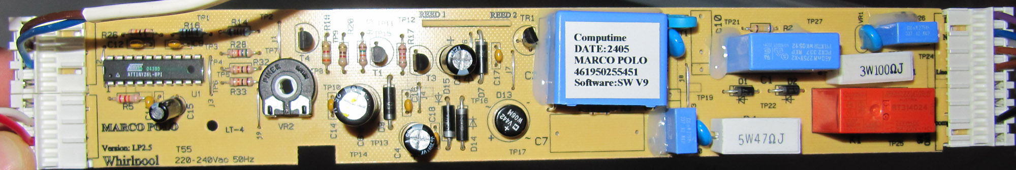

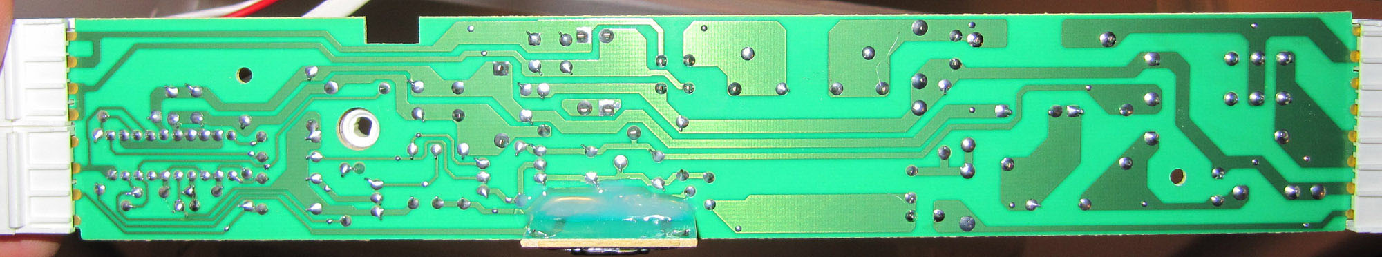

le 04/04/2012 à 19:27
Pouvez vous m'identifier se que je dois tester en fonction des photos?
le 04/04/2012 à 19:38
le 04/04/2012 à 19:44
Le relais est le composant orange. Mais à relire nos échange, puisqu'il y a coupure du compresseur il ne sera pas en cause. Je penserais donc à un soucis avec la régulation sur la carte électronique.
le 04/04/2012 à 19:52
Merci pour votre reponse
Y a t il donc un moyen de dépanner sans avoir a changer la carte electronique ?
le 04/04/2012 à 21:30
Sauf d'être calé en électronique, pas vraiment...
