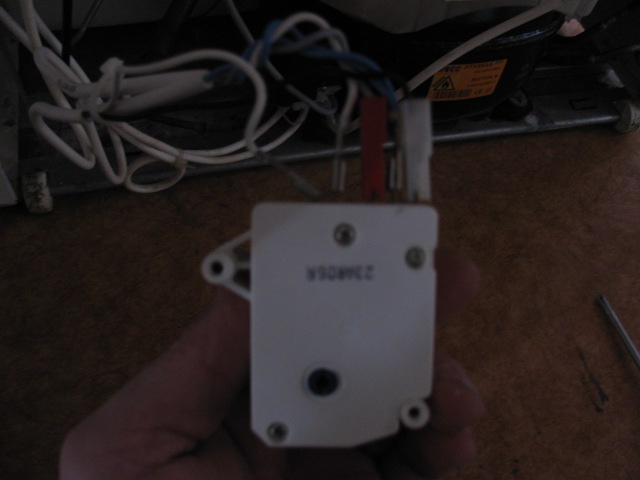

Je me permet de demander un peu d’aide car en effet après de multiple coupure de courant et du au gèle dans la cuisine le frigo ne ce met plus en route , j’ai tenter de démonter la pièce qui bourdonner un peu , (photo joint) j’ai remarquer comme une petite sonde que j’ai tourné très légèrement et le frigo cet remit a fonctionner jusqu’a refroidir les deux compartiment normalement mais après être refroidit il ne c’est plus déclencher par la suite et en tapant légèrement sur cette même pièce il ce remet a fonctionné !

il s'agit d'une minuterie de dégivrage. Il est possible qu'un faux contact soit présent à l'intérieur.

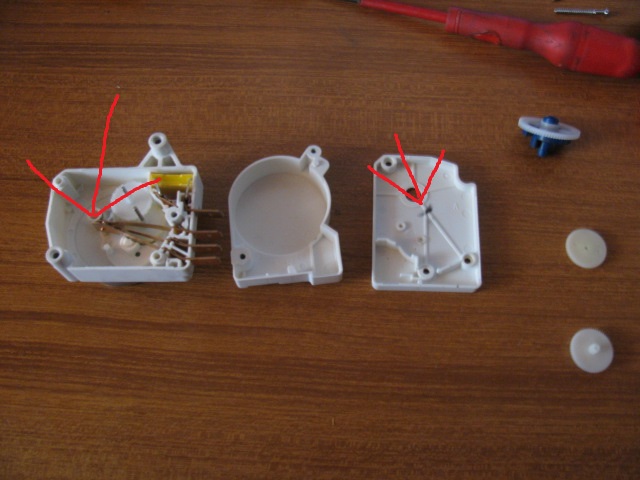

Je reviens ver vous , suite a un peut de curiosité j’ai démonter la minuterie de dégivrage et je me suis aperçu que les contacteurs était noircie comme ci il ne faisait pas bien contact( photo joints ) j’ai tenter de les nettoyé et après remontage et branchement du frigo on distinct clairement après le cycle de la minuterie une étincelle a l’intérieure du boitier de la minuterie (petite étincelle bleu ) il y a t’il un moyen de réparé cette pièce ou et t’il préférable de la changer !?

L'étincelle est due à l'amorçage électrique, c'est normal.
Ce qui se passe sans doute c'est que le moteur d'entrainement soit HS, et que donc les cycles de dégivrage ne se fasse plus.

Donc je viens vous donner quelques nouvelles concernant cette minuterie de dégivrage, en effet après nettoyage des contacteurs j'ai constaté que ceux-ci n'était pas bien en face, ce qui je pense entrainer un faux contact, car maintenant le frigo reprend sons cycle normalement (début de cycle 4 degré, fin de cycle 0/1 degré).
Il est évident que cette pièce n'est pas étudiez pour durée dans le temps malheureusement.
