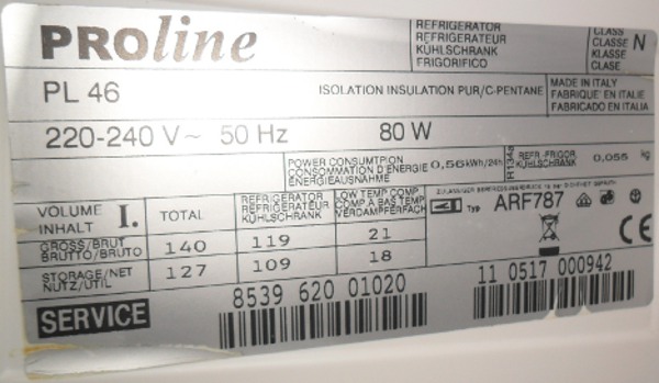

Je viens d'emménager dans un appartement dans lequel est fourni un réfrigérateur TOP Proline PL46.
A l'aide des infos sur la photo jointe, pourriez-vous me dire si je peux conserver des aliments surgelés pendant 15 à 20 jours ?
Ce que je constate pour l'instant, c'est que le freezer fait une couche de givre tellement rapidement que le bac à glaçon n'a pu faire que 3 glaçons !!
Des solutions, des infos techniques sur ce frigo ?

bonjour si le portillon freezer est là ,remplacez le thermostat(fabrication groupe whirlpool)

Pas évident de vous dire.
Combien d'étoile sur le portillon de freezer ?
le 17/01/2012 à 13:37
Y'a un portillon sans étoile dessus et quant à changer le thermostat, étant locataire, je ne veux pas faire de frais.
le 17/01/2012 à 14:18
bonjour votre frigo(vu les numéros) a ètè fabriqué la 17ème semaine de 2005 ,donc demandez au proprio de le remettre en état car vous devez consommer plus d'énergie
