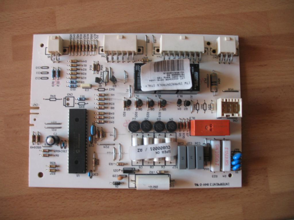

bonjour voici la photo de ma carte je voudrais change c1 et c2 soit par les valeurs d origine ou d autre valeur que me conseillez vous et dite moi les valeurs
le 15/01/2012 à 16:08
pardon la voici!!
le 15/01/2012 à 18:55
mon c2 fait 6.3 v 1000uf et c1 250v 1.70mkp que faire ??
le 16/01/2012 à 22:45
Remplacez par les valeurs d'origine.
le 17/01/2012 à 12:40
Bonjour c est ce que je pensais aussi je ne veux de prbl d affichage après en augmentant les valeurs merci.je pense faire vérifier ou changer mon thermostat pour mon prblm de givrage dans le congel cdt

le 17/01/2012 à 19:55
bonsoir des news j ai fait verifier ma carte de puissance chez un pro et verdict: c1,c2,c5,c6 a la moitie de leur valeur et le relais tyco schrack 16a orange coller ,je la recup demain soir pour 40 euros donc resonnable et je vous tiens au jus!!!
le 21/01/2012 à 20:25
des nws apres remontage de la carte de puissance plus de claquement le congel fonctionne je croise les doigts on verra dans 15 jours , grace au remplacement de c1,c2,c5,c6 relais 16a tyco la cause des claquements ,et de 2 resistance . par contre toujours pas d eau au distributeur et je ne voit pas la cause!!!!!avez vous des propositions ??

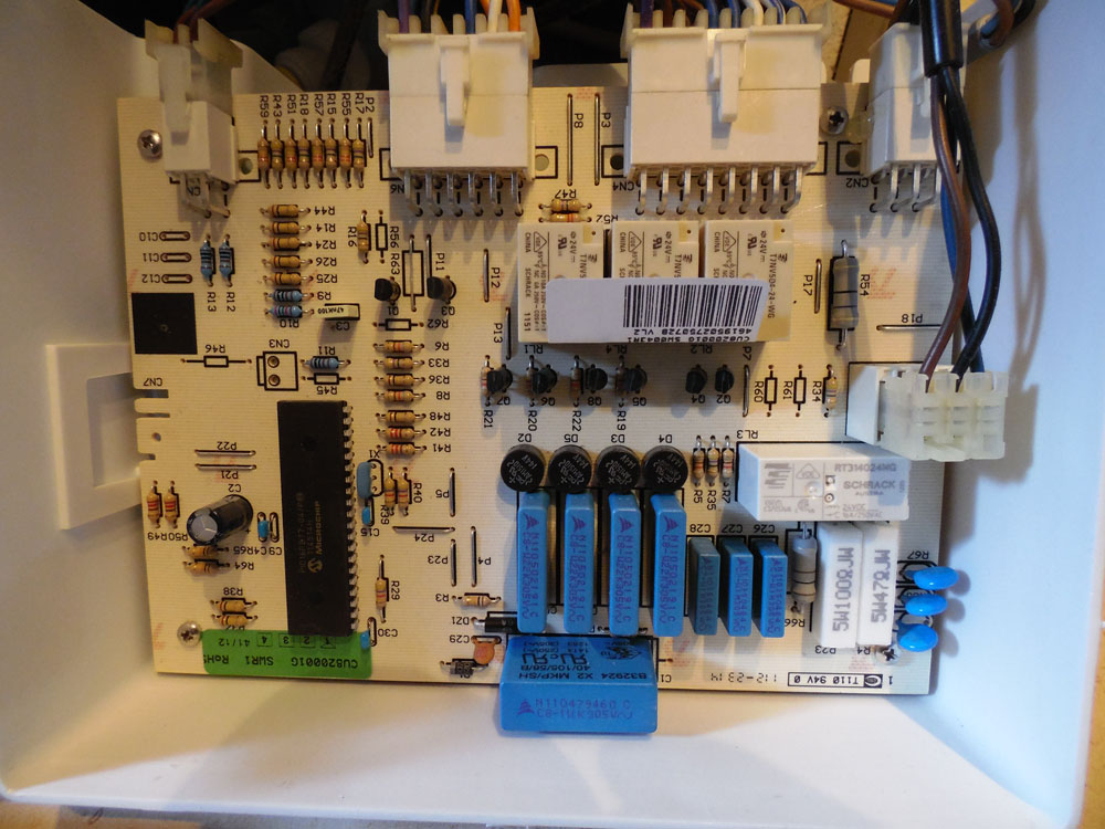

le 11/04/2016 à 19:21
j'ai aussi un peu le même problème c'est bien le C1 ET C2 de la carte arrière qu'il faut changer sur la carte du panneau avant j'ai aussi un C1 et C2 pour l’arrière le C2 condo cylindrique de couleur noire polarisé de 1000uf sous 10 v et le C1 1uf sous 305v alternatif de couleur bleu rectangulaire voir photo
