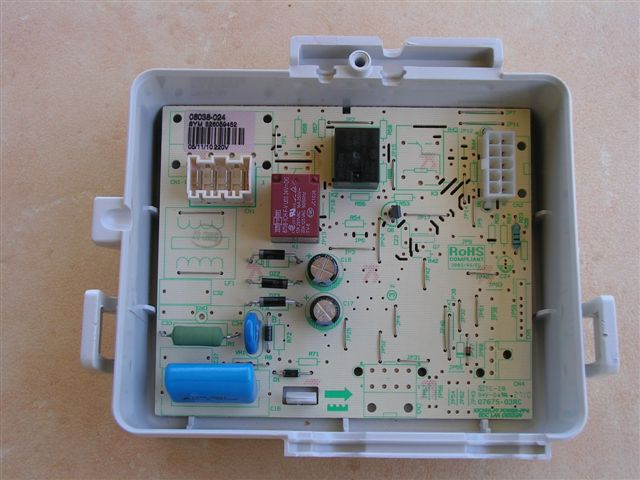

J'ai un frigo Wirlpool WBM376 (853477765001). Cela semble être un vieux modèle... Je vis outre-mer (Nouvelle-Calédonie)et je l'ai acheté neuf en 2007. Un réparateur a dit qu'il fallait changer la platine de commande. Il n'a pas parlé de changer juste le condensateur... J'ai acheté ce module de commande en métropole par internet, (avec les références du frigo, bien sûr...). Je l'ai bien reçue. Mais je ne sais pas quels fils connecter à quoi : ce ne sont pas les mêmes connecteurs que sur le circuit d'origine.
Le module de commande que j'ai reçu a pour référence : 48122 1479816.
Si quelqu'un peut me donner son schéma de branchement... J'ai dix fils à connecter et j'ai le schéma du frigo,avec les couleurs des fils,(collé derrière le frigo) mais pas les correspondances avec les bornes du nouveau module de commande, qui a deux connecteurs, un à cosses plates de 4 bornes et un à fiches "fines", de dix bornes.
Si je fais n'importe quoi cela a peu de chance de fonctionner ! Je n'arrive pas à repérer les correspondances, sur le circuit imprimé, entre le module de commande que je veux remplacer et le neuf que je viens de recevoir, qui est plus grand et un peu plus compliqué.

Excusez-moi, j'ai fait une erreur dans ma question initiale, pour la référence de la pièce que j'ai reçue : sa vraie référence est :
481221838633
La photo est celle de la pièce reçue. Les connecteurs sont sur cette photo déjà envoyée, celui à 4 cosses plates en haut à gauche, à côté du code barres, celui à dix broches en haut à droite.
Merci beaucoup
le 13/01/2012 à 16:33
Alors il ne doit pas y avoir de problème puisque les connecteur doivent s'emboîter dans la filerie.

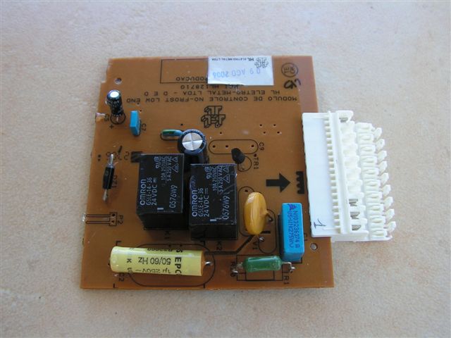

Le problème justement est que les connecteurs ne se ressemblent pas : sur la pièce à changer, le connecteur est plat, et se pince sur dix pistes du circuit imprimé. Sur la nouvelle carte, il y a les connecteurs de la photo. En plus, en regardant le circuit imprimé il ne semble pas que les numéros des bornes correspondent à ceux du schéma du frigo...
C'est pour cela que je souhaitais trouver le schéma de branchement de la carte que j'ai reçue : quelle borne doit être reliée au neutre, à la phase, au ventilateur, quelle autre à la lampe etc... Je ne dois pas court-circuiter la phase et le neutre, ou commander la lampe au lieu du ventilateur...
Mais j'ai bien l'impression qu'acheter cette pièce en croyant bien faire (je n'ai pas eu le choix dans ma recherche de pièce avec les références du frigo) a été une erreur, alors que je croyais n'avoir qu'à brancher le connecteur comme vous le dîtes !
Je vous envoie la photo de la carte qui ne fonctionne plus, sur laquelle on voit le connecteur qui pince les pistes du circuit imprimé.
Je vous remercie beaucoup de vos réponses !

Ce ne sont pas les même cartes.
Pouvez-vous vérifier le code commençant par 85 de votre appareil, celui-ci n'est pas reconnu par le constructeur.

le 15/01/2012 à 12:03
Il ne s'agit pas de la bonne carte électronique pour votre appareil. Voici la ref nécessaire: 4812 218 38152.
le 15/01/2012 à 12:24
Il ne me reste donc plus qu'à recommencer ma commande... Mais peut-être que, avant, je vais essayer de changer le condensateur de l'ancienne carte, si j'arrive à en trouver un... On ne sait jamais, ça peut suffire !
Merci beaucoup!

Bonjour !
Voilà, j'ai dessoudé le condensateur de 2 microF de la nouvelle carte qui ne me sert à rien, et j'ai changé celui de la vieille carte. Je l'ai remise en place sur le frigo. Et ça fonctionne !
Alors merci à tous pour ce forum !
