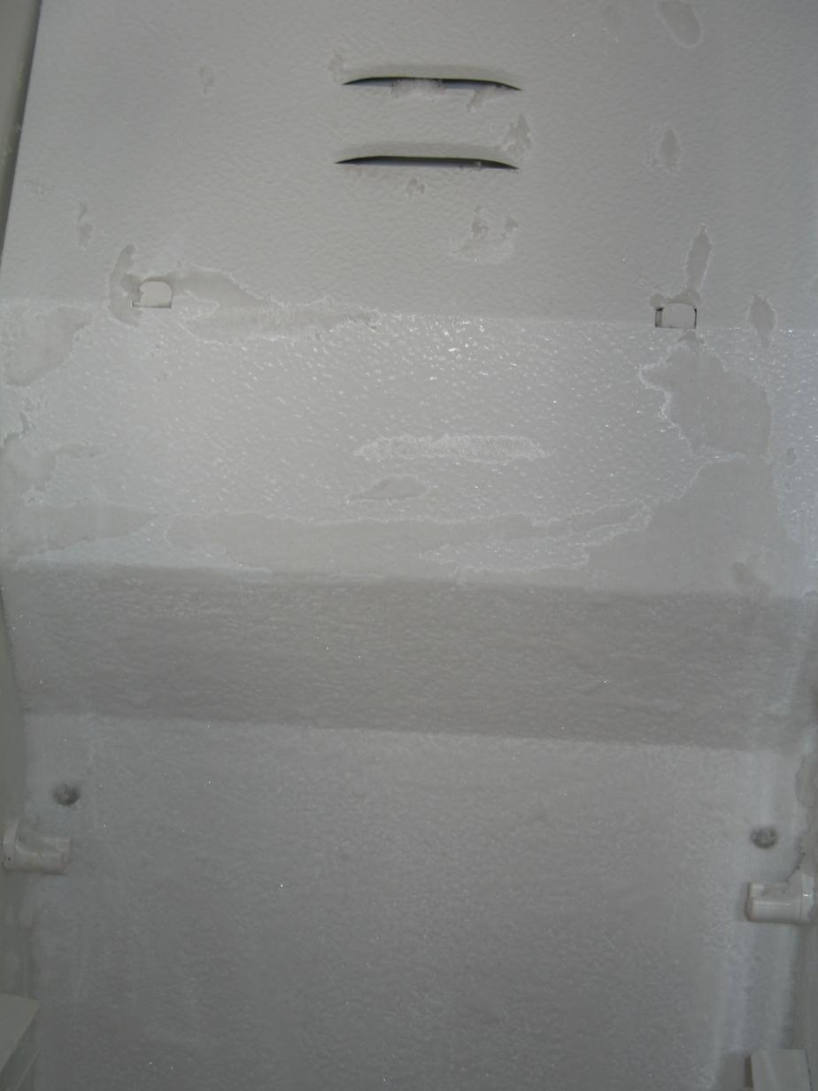

bonjour j ai un probleme sur mon frigo us achete d occasion .tous les 15 jours le congelateur ce mes en alarme et n est plus a ca temperature donc decongele que faire? je n est pas d eau fraiche non plus mais j ai des glacons ,le filtre affiche 90 % mais n a pas ete change de puis plus de 2 ans d apres l ancien proprietaire. merci
le 11/01/2012 à 18:14
Cela ressemble à un défaut de dégivrage dans le compartiment congélateur. Au moment du défaut, démonter le fond du compartiment afin de vérifier si une prise en givre excessive ne serait présente.
le 11/01/2012 à 19:45
svp aidez moi je vais perde tous ce qu il y a dans mon congele!! pour precision mon ventillateur tourne mais j ai l impretion que le moteur ne tourne pas!!
le 11/01/2012 à 21:22
en effet apres demontage du compartiment le fond ainsi les plaques du fond sont givree!!! donc que faire svp???
le 11/01/2012 à 23:08

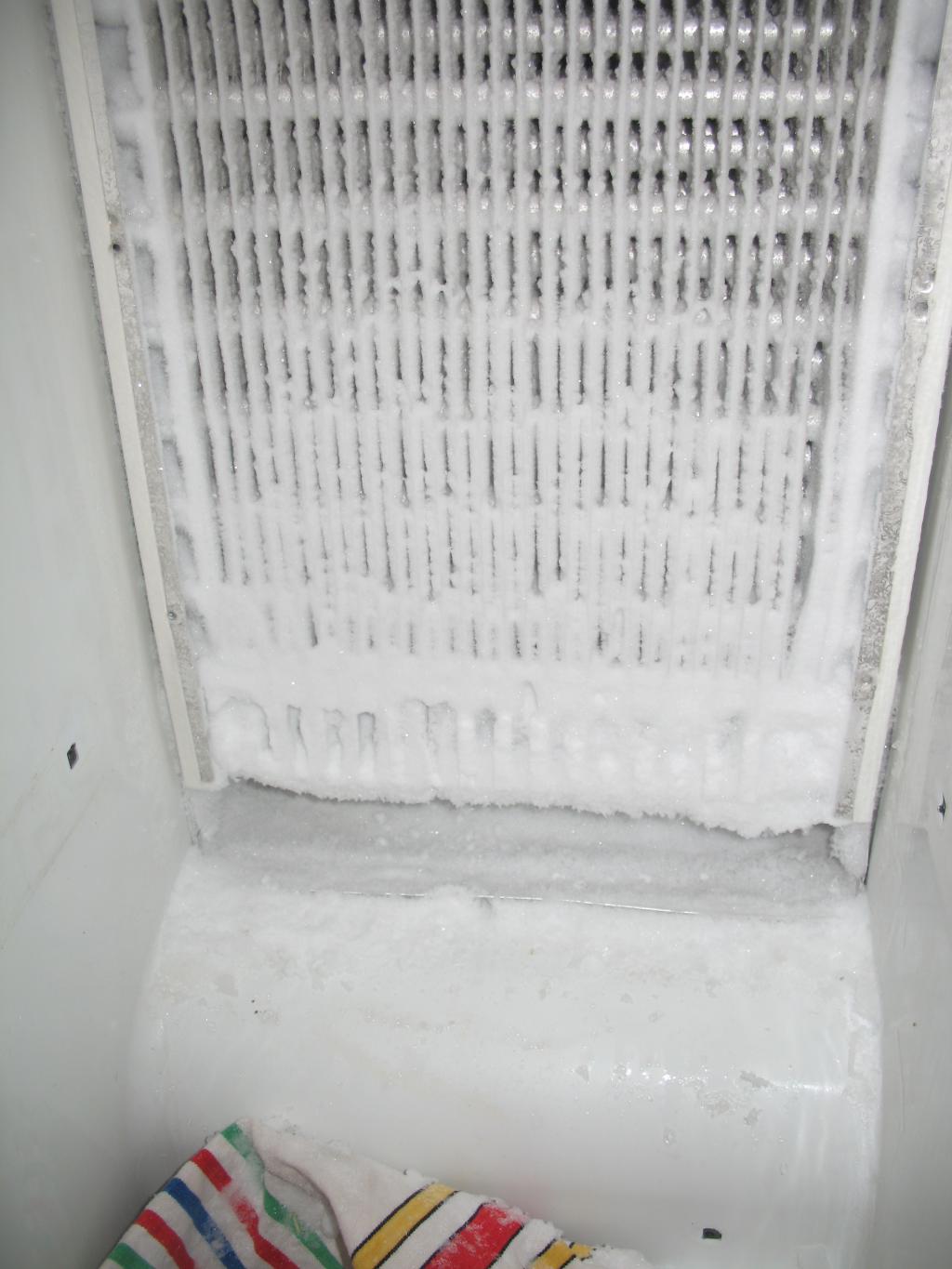

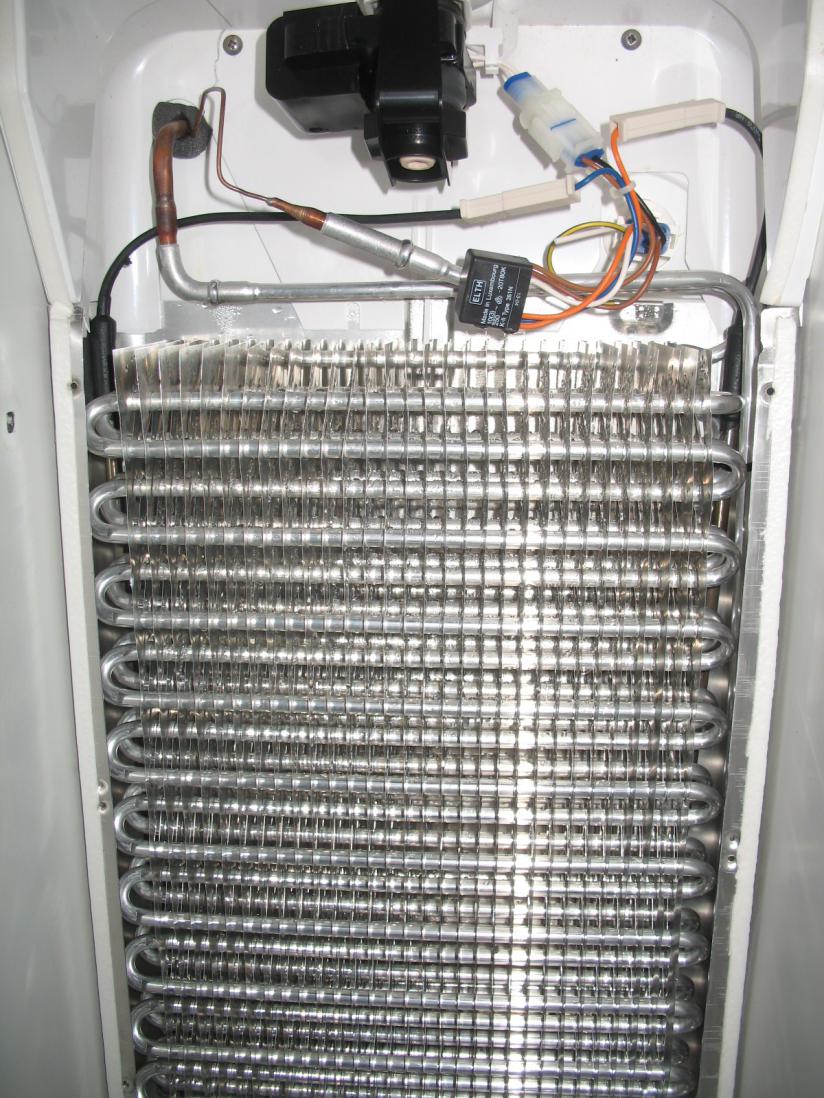

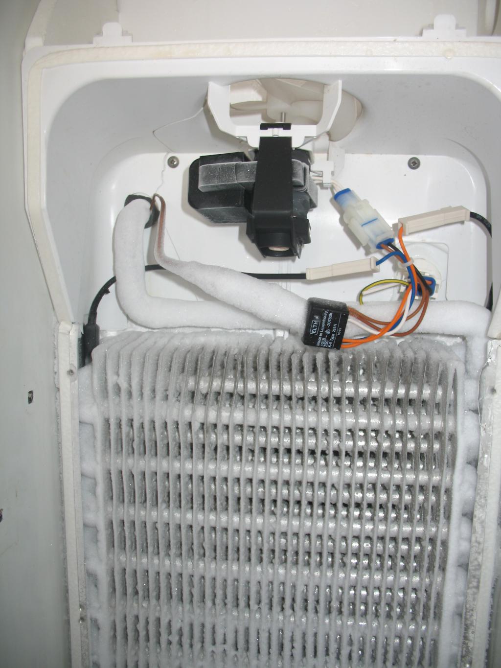

Il faut vérifier la résistance de dégivrage, et ses thermostats. Faites dégivrer complètement l'appareil et faites une photo du fond.

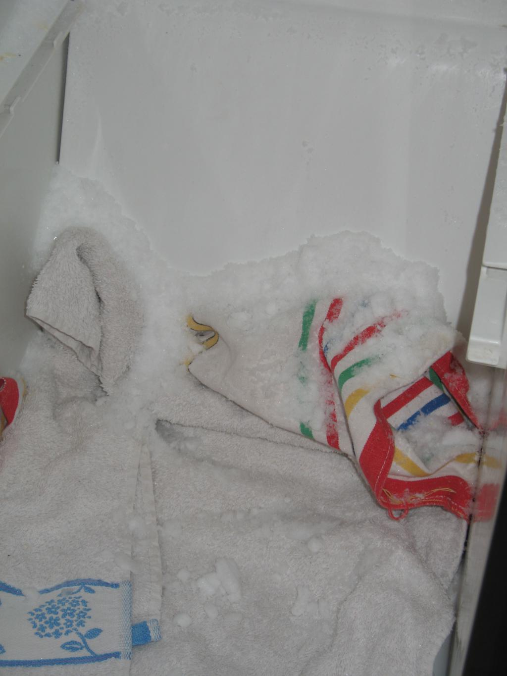

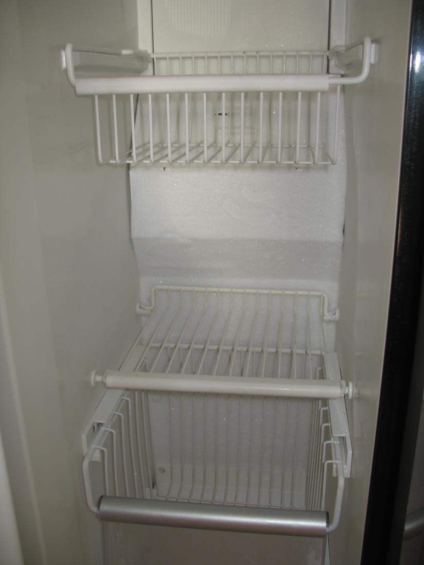

le 14/01/2012 à 15:40
bonjour photo du congel givree et degivree et de la resistance , envoi des photo une par une car pas posible de les groupees
le 14/01/2012 à 15:44
re photos
le 14/01/2012 à 15:51
re photo
le 14/01/2012 à 15:55
re photo
le 14/01/2012 à 15:58
re photo
le 14/01/2012 à 16:06
et la derniere

bonjour oui probleme resolu en fesant verifier ma carte a l arriere du frigo 6 composant hs ,fais remplace par un proffessionelle de l electromenager cela ma coute 40 euros et depuis nikel plus de bruit ,congele parfait cdt
