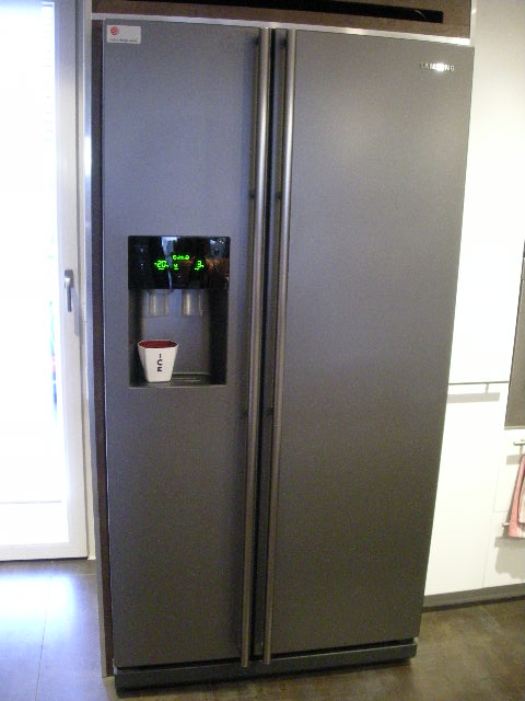

Pouvez-vous nous faire parvenir une photo de la façade de votre appareil ?
le 01/01/2012 à 16:24

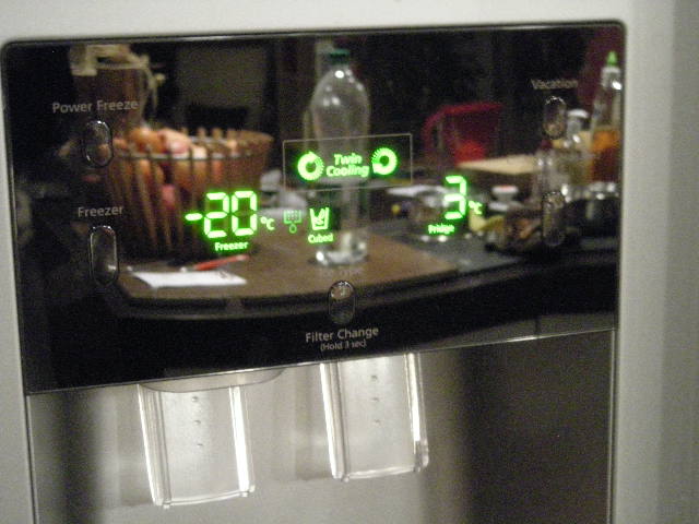

voici la photo de la facade,depuis hier les température se sont stabilisées et sont réelles (thermomètre interne)il refabrique de la glace .C'est a n'y rien comprendre, je pensais a un manque de gaz mais vu qu'il fonctionne a nouveau (mais pour combien de temps)ce n'est pas ça!Je ne peux rien laisser a l'interieur sous peine d'intoxiquer la petite famille, il faut savoir si cette panne est réparable a moindre coût sinon investir dans un nouveau!(5 ans pour 1200 euros ca fait cher.
pour info:il n'indique aucun segment lorqu'on recherche des codes pannes!

voila c'était de courte durée le congel est descendu à 0 degré et affiche -20 (condensation à l'intèrieur)le compresseur tourne , je pense plus a un problème electronique, une mauvaise information de degré via la carte électronique mais j'attend vos avis avant de prendre une décision.....
merci d'avance. william

Le cycle a fait 24h00 avant de ne plus faire de froid le compresseur tourne toujours et il est pas vraiment chaud les températures sont toujours bloquées a -20 et 3 sur frigo mais descendent a l'intèrieur 5 et 6 plus de froid en vue je pense recommencer le process en débranchant et rebranché le frigo pour faire un cycle de 24h00 ..........histoire de tenir avant le pétage de plomb !!!

Façade trop loin pour être identifiée.
le 02/01/2012 à 19:04
A peu près 3 heures quel incidence cela peux avoir ?
le 02/01/2012 à 19:07
que voulez vous pour la photo de la facade?

le 02/01/2012 à 20:01
je pense que c'est ca la facade ?

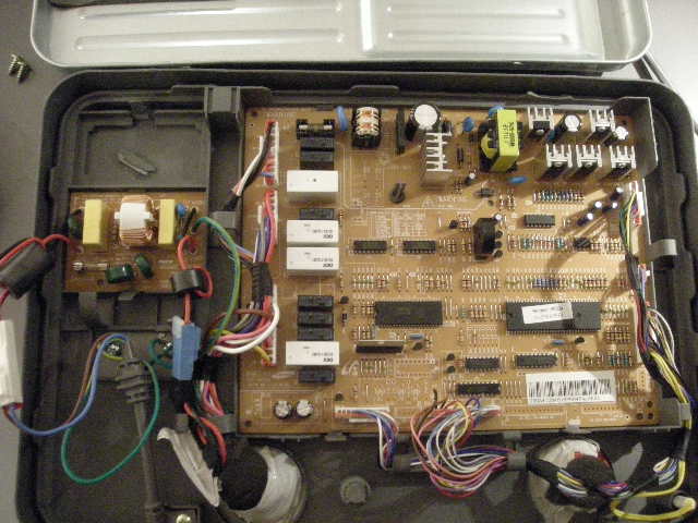

voici ma carte de puissance placé au dessus du frigo c'est une DA41-00451A est ce que il y a eu des modif sur ce type de carte? j'ai vu qu'il y a une sonde en bas a droite sur la photo a quoi sert elle?
le 04/01/2012 à 00:28
Rd et Fd sont les phases de dégivrages de chaque compartiment. Laissez les se dérouler.

J'ais oublié de dire que dans les phases rd(frigo) et fd (congelo) que les 2 resistances de dégivrage se mettent en fonction, j'ais vérifié en enlevant le cache interne...
Ce soir on entend un clac repetitif (toute les 3 min env)derriere le frigo, je localise et constate que c'est au niveau du compresseur (condensateur de charge) comme si il voulait se mettre en route mais rien(le compresseur est chaud).
Je débranche démonte et vérifie le condensateur ,les branchements et j'ais donné 3 coups de marteau en bois sur le compresseur pas qui soit bloqué par un je ne sait quoi qui l'empèche de démarrer .
Je rebranche je le met en marche forcé (manip de chez vous) ca redemarre sans problème,je repasse en mode normal...pas de problème,les valeurs s'affichent les vrais!
j'attend le froid ....il est la!
j'attend de voir le cycle jusqu'aux valeurs demandées pour savoir si il reprend ou il bloque!!!!!
Cdt william
