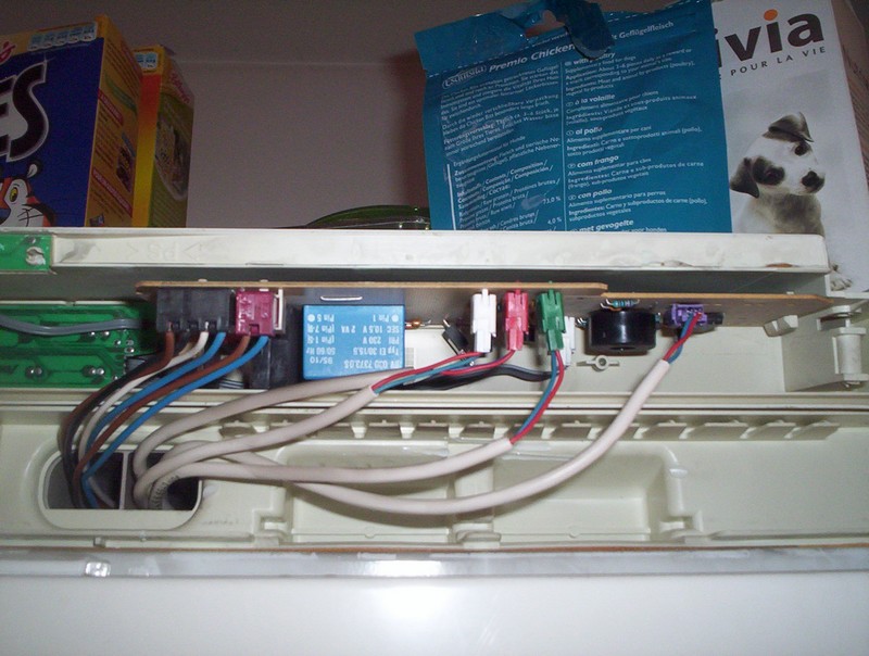

Bonsoir
Cet été en juillet nous avons coupé le moteur frigo seulement de notre combiné (la référence est KGK 4034 de l'anée 1999 frigo/congélateur à 2 moteurs séparés).
de retour après 1 mois nous rallumons le frigo qui se remet en route
q.q temps après la température descend à 5° génial mais.......
entre 5 et 6 h plus tard le froid diminue (env 13°)
Si je le laisse la température monte à 25 avec des bip bip en plus
nous éteignons le moteur, le rallumons, enfin la température redescend pour remonter de nouveau q.q heures plus tard.
moralité nous devons tous les 5 à 6 heures éteindre et rallumer le frigo pour conserver le froid
j'ai démonté la platine mais maintenant il bip toutes les 2 minutes, obligé de dessoudé sur la platine le "bipeur"qui nous rendait zinzin, a priori le contact aimanté de la porte ne fonctionne plus ???
Qui peux m'aider et qui a eu ce type de pble
ci-joint photo de la platine
le 18/08/2009 à 09:55
Correction à mon message du mois de mars :
La sonde remplacée dans la zone refrigérateur était bien la fautive. Le pb à donc été réglé.
Par ailleurs, bien qu'assez bricoleur j'ai fait appel à un artisan pour le remplacement car je n'avais jamais manipulé ce genre de matériel.
Eh bien je puis vous garantir que je me débrouillerai désormais...moi-même. J'étais un peu "vert" de voir l'artisan manipuler la sonde comme un vulgaire bout de plastique (moi qui la croyais très fragile).
Ce n'est vraiment rien à faire. En plus le kit fourni se raccorde en extérieur (à l'arrière du frigo avec un connecteur), ceci pour éviter le démontage de la platine (qui est cependant facilement démontable si l'on prend soin des pattes en plastique). 5 à 10 minutes, terminé !
Ultime remarque :
J'avais aussi tenté de tester ma sonde (défectueuse):elle me renvoyait des valeurs de résistance, variables. Du coup, je l'imaginais en bon état. Eh bien non.
Donc avant de se lancer dans de grands frais, achetez une sonde (20 à 30€), et remplacez la.
Dépense faible et qui peut résoudre une problématique à priori un peu complexe (je ne vous dis pas tous les scénarios que nous avions imaginé...).
Enfin, nous avons décidé de laisser le ventilo du frigo allumé (système No Frost), car auparavant nous ne l'utilisions pas et la paroi du fond givrait...avec la sonde ! Un lien de cause à effet ?
Bon courage à tous.

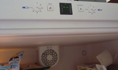

bonjour j'ai un frégo , une partie congélateur en haut et une partis frigo en bas à l'intérieur du frigo je ne peus pas laisser des aliment dans la première étagère car j'ai des gottes qui tembe du plafon merci de me dire d'ou vien le preblème et comment je doit faire pour ne plus l'avoir

Pour faire suite à mes précédents messages dans cette file ... 5 ans plus tard c'est le drame !!!
Ce Liebherr CN3313 qui marchait toujours à merveille depuis son histoire de sonde en 2009 vient de nous faire peur.
L'histoire : un matin avant de partir je ferme probablement mal la porte. Bref, le soir ma femme constate du givre au fond du compartiment et plein de condensation partout ailleurs.
Normal me direz-vous en ces jours plutôt chauds .
Elle décide donc d'arrêter le frigo pour le nettoyer. Mais les boutons de commande ne répondent plus. C'est là que le drame commence :-)
La bête refusant de s'arrêter hormis débranchement électrique nous commençons à suspecter la platine de commande.
Armé d'un tournevis, je démonte le bandeau et décide d'extraire la platine. Il faut un peu de délicatesse mais ça va. Révélation : les 2 boutons ronds sont cassés !!!!!
On peut les trouver à 2,5€ pièce un peu partout en passant commande. J'avais en stock un peu de "pâte" bi-composant qui sert à reboucher les trous et qui peut être taraudée si besoin (vous voyez le genre ?).
10 minutes après les boutons étaient renforcés avec cette pâte qui s'est révélée vraiment solide. Génial !!!
Le meilleur pour la fin : pourquoi les boutons ont laché tous les 2 en même temps ce qui est statistiquement très improbable ???
Réponse : elle a utilisé une cuillère glissée dans l'encoche des boutons pour les faire tourner. Comme le frigo est haut et qu'elle fait un peu moins d'1,80m (^^) elle a bien appuyé avec la cuillère ... et cela tue ces boutons qui sont extrèmement fins dans leur partie centrale et qui finissent donc par casser sans que l'on s'en rende compte.
Cette information, mois je vous dis...elle pourrait vous éviter des petits tracas :-)
Ces boutons sont faibles, il faut les ménager en n'appuyant pas si on utilise un manche de cuillère ou de fourchette.
