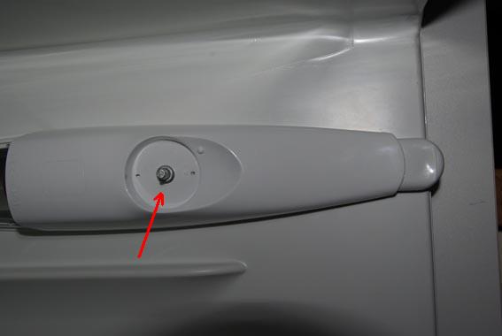

Je vais bientôt quitter un logement dont le frigo intégré se met à geler (-5°C) même en position 1.
Je n'arrive pas à faire un devis gratuit par un professionnel alors je me tourne vers ce site.
Après avoir arrêté le frigo et remis en marche il fonctionne parfois 1 journée ou 2 avant de geler mais au dernier essai, il a gelé en 8h00.
J'ai aussi dépoussiéré la grille d'aération en dessous du frigo (meuble intégré) et nettoyer le joint de la porte pour être sûr que la porte ferme bien (il semble en bonne état sur toute sa longueur). Mais rien n'y fait.
Je finis par penser que la sonde de température est HS.
Mais voilà, je n'ai pas de plan, je ne sais pas comment accéder à cette sonde pour récupérer la référence et la remplacer. Si c'est bien là le problème.

bonjour thermostat à remplacer,voud devez démonter le boitier fixé par une ou deux vis,sinon faites une photo que je vous explique Cdt mimi54

Je joins une photo de l'intérieur du frigo qui ne comporte qu'un seul endroit à dévisser: la lampe.
Cdt.

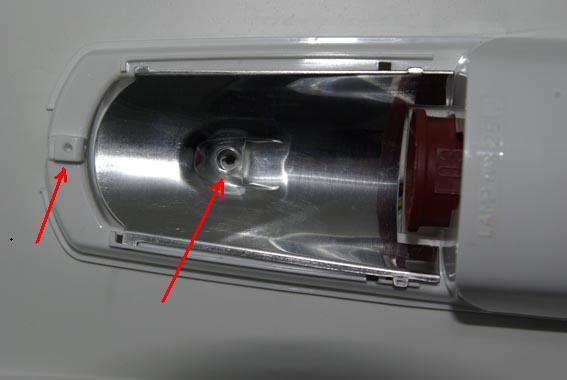

J'ai dévissé le capot de la lampe, ôter l'ampoule et dévissé le support (sous l'ampoule) et retiré le bouton de réglage. Le support en plastique blanc me semble fragile. Il ne se désolidarise pas du corps du frigo.
Comment faut-il s'y prendre sans casser tout ces plastiques. Je ne vois pas d'autre fixation.
Cdt.
le 07/12/2011 à 20:45
bonjour derrière ou il y avait l'ampoule doit se trouver une vis(cachée) Cdt mimi54

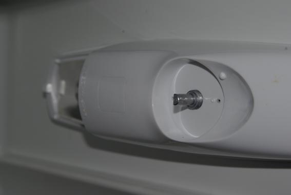

En fait, j'ai retiré 2 vis dont l'une est presque sous l'ampoule. L'autre étant celle du capot. Pour le reste , en retirant le bouton, je me retrouve face à un bloc de plastique sans aucune autre vis apparente.

le 08/12/2011 à 16:00
la photo avec les 2 vis retirées.
Cdt.
le 08/12/2011 à 16:55
bonjour maintenant poussez vers l'avant ou l'arrière ,il y a 2 ergots qui fixent le boitier sur le frigo Cdt mimi54

Désolée mais je n'arrive pas à dégager ce boitier en poussant (ni en avant ni en arrière).
