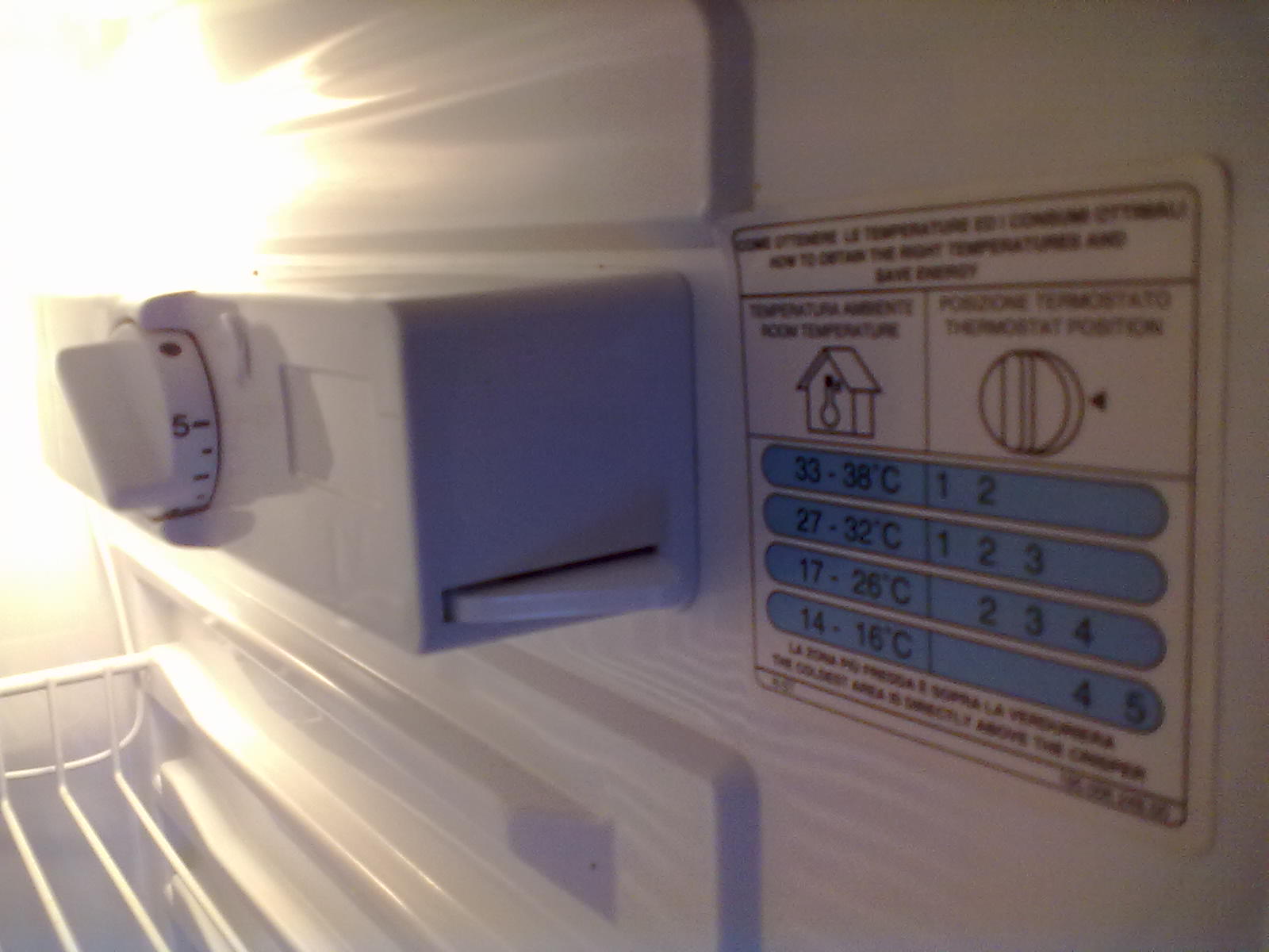

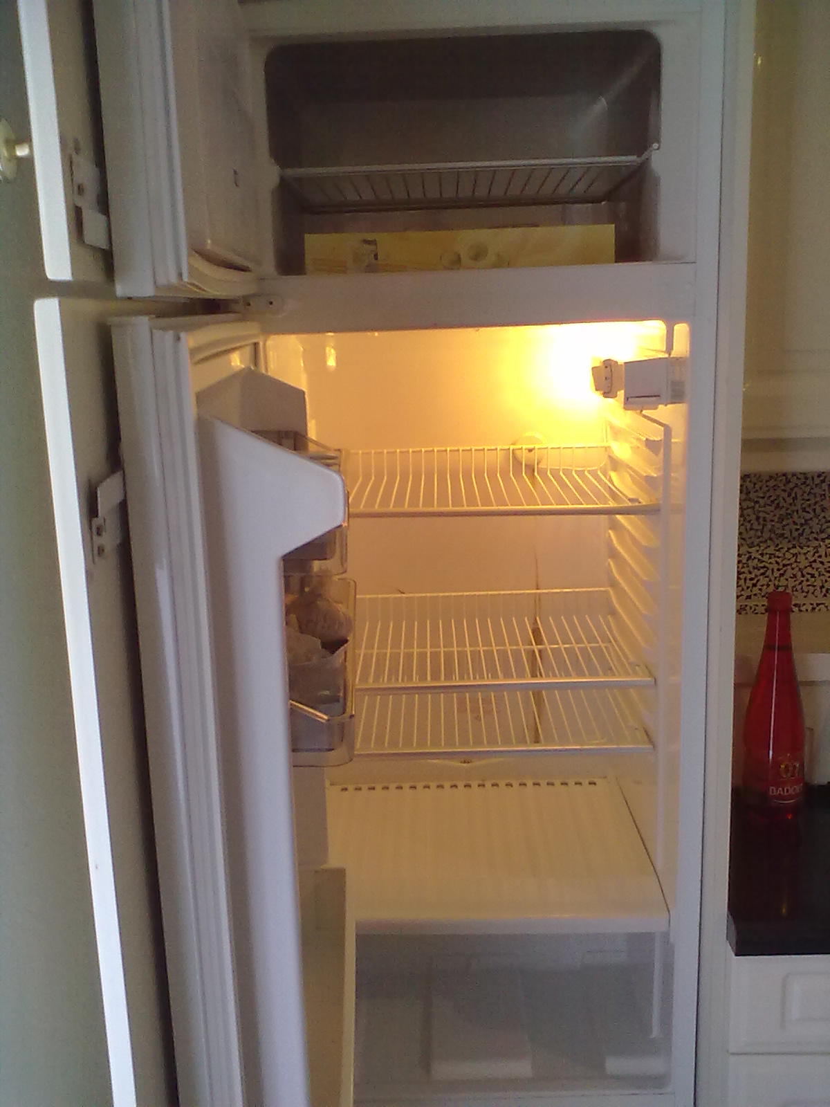

je viens au devant de vous car depuis qques jours j ai un pb avec mon frigo combiné encastré de marque Ariston reference AKDF230D qui doit avoir environ 15 ans (cf photo en PJ).
La partie frigo ne refroidit plus. La partie congelateur ne descend qu a -10C ...
Je voudrai savoir que tester pour pouvoir discriminer certaines pannes ?
Merci d avance de votre aide

bonjour vérifiez si votre compresseur tourne(en collant l'oreille contre la paroi)sinon controlez votre thermostat(dans le boitier sur la droite)Cdt
mimi54

Maintenant quant au controle du thermostat, que faut-il faire exactement car je suis bricoleur mais novice sur les frigos ?
J ai entendu parler de shunter le thermostat mais encore une fois je ne sais comment faire

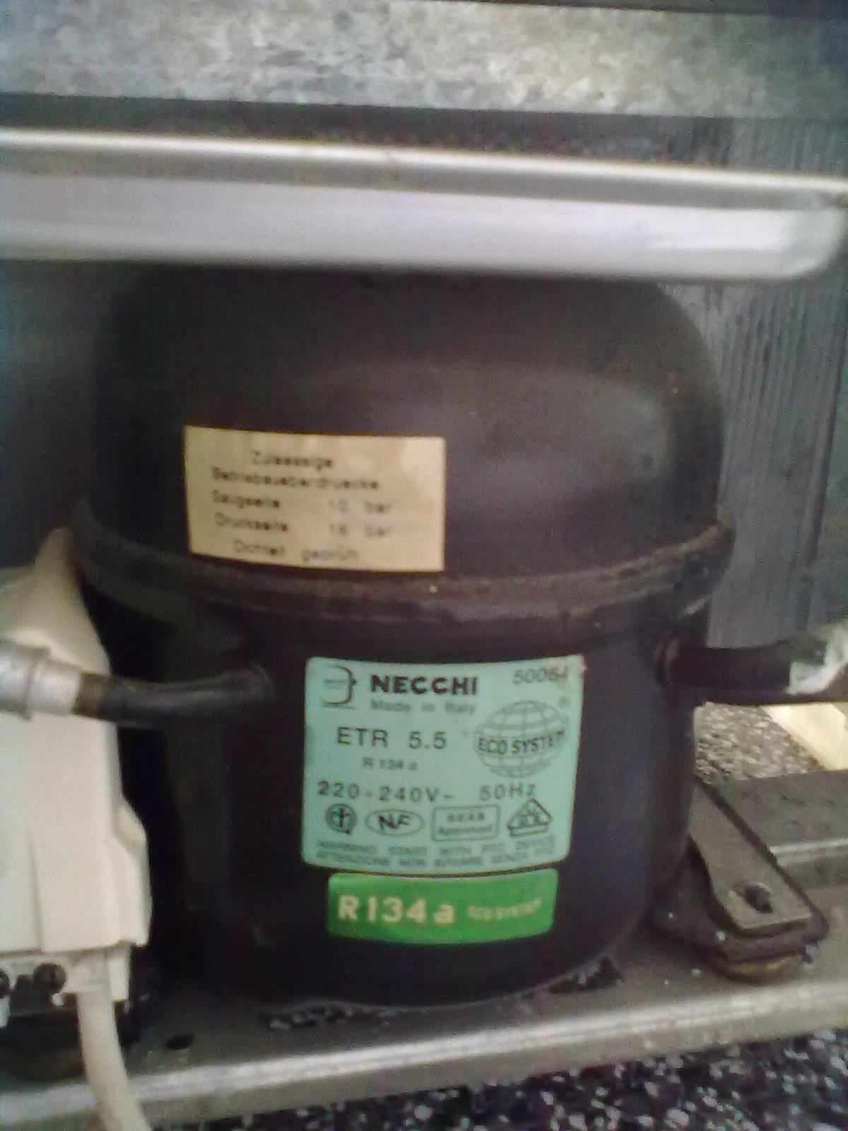

je viens de toucher le compresseur et il est chaud. Quand je disais compresseur qui tourne c est on entend le frigo faire un leger bruit ...
Mais il me semble que ce bruit est normal et en continu ?
Je vous joins une photo du compresseur.
Y a t il qque chose d autre a tester ?
le 20/02/2012 à 14:19
Oops,
desole je me suis trompé de photo (j ai joins celle du thermostat au lieu de celui du compresseur).
Voila celle du compresseur
le 20/02/2012 à 14:37
Hello,
voila ce que j ai fait:
- j ai debranché le frigo et re-branché. Resultat:
-- le compresseur ne tournait plus et cela a duré 5min et il a re-demarré a nouveau.
Peut etre cela vous aidera ...

c'est tout à fait normal qu'il redémarre au bout de 5 mn car le klixon empèche le redémarrage,donc le diagnostic que je vous ai donné est manque de gaz dans le circuit
mimi54

j ai en effet egalement branche en continu le compresseur (en shuintant le thermostat) et la temperature n a pas l air de baisser dans la partie frigo.
Donc a priori cela ne vient pas du thermostat.
En revanche, j ai une question: comment explique t on que depuis cette panne, j ai une temperature de 16deg dans le frigo et -10deg dans le congel sachant qu il n y a pas, je pense, 2 compresseurs mais un seul (cf photo precedente)

autre question: si pas assez de gaz; quels sont les moyens:
peut-on recharger (comme la clim d une voiture) ?
quel est le prix environ
le 20/02/2012 à 17:39
re le thermostat n'est pas en panne,pour les températures,l'appareil fait du froid dans la partie congel puis dans le frigo,une charge degaz(sauf si la fuite est interne revient entre 120 et 150 euros,mais la plupart du temps ils sont irrépparables
mimi54

En résumé, soit j ai un manque de gaz du potentiellement a une fuite ...
Et la seul un professionnel pourra dire.
le 20/02/2012 à 19:53
re oui c'est cela
