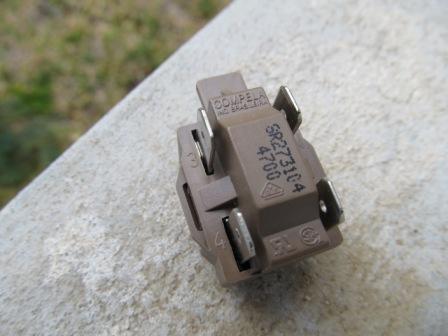

J'ai un petit congélateur brandt C105M2Z.
J' ai le voyant rouge qui s'allume dès que je le branche et le compresseur ne démarre pas.
Sur le compresseur semble accroché un petit boitier qui après recherche semble être un relais PTC (fil bleu qui arrive dessus). Un autre fil noir qui revient du panneau de commande arrive aussi sur un connecteur peu visible qui a l'air de sortir du compresseur. Entre ces fils bleu et noir il y a a bien 220v. Rien donc ne se passe à part le ventilateur qui tourne et un petit clic tous les 30s environ au alentour du compresseur.
Un internaute m'a aiguillé sur le relais PTC ou le compresseur bloqué
J'ai pu sortir le relais PTC que je joins en photo (PTC compela SR273104)
Savez vous comment tester ce relais?
Avez vous une autre idée? Merci de votre aide
Le congélo a plus de 10 ans.
le 28/07/2011 à 12:13
bonjour le clic toutes les 30 sec indique que votre compresseur veut demarrer et il est bloqué le klixon se declanche avec la chaleur dégagée et lorsqu'il refroidit le compresseur ressaye de tourner(reparation trop onéreuse Cdt mimi54
