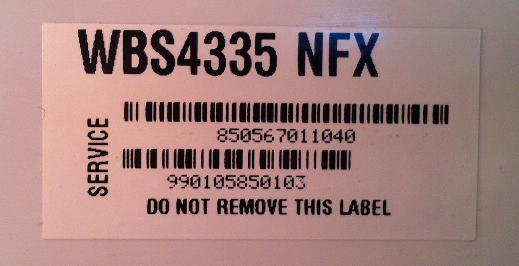

Réfrigérateur Whirlpool WBS 4335 NFX : dans le compartiment "réfrigération" (porte du haut) la température est beaucoup trop basse : les aliments gèlent et deviennent inconsommables ! Un seul bouton de réglage au fond, en haut qui va de "mini" à "maxi" en passant pas "médium". Quelle que soit la position, rien n'y fait ! Cet appareil a deux mois et demis, et a toujours fonctionné ainsi ! Je ne sais plus quoi y faire ! Auriez vous une idée ?

le 27/07/2011 à 07:58
Si sa gel dans le refigerateur le volet de regulation doit etre bloque par de la glace ou defectueux .s est lui qui regule le froid provenant du congelateur.le volet se truve derriere le bouton de reglage du refrigerateur.
cdt leverdunois....

le 27/07/2011 à 09:44
Voici la photo du seul dispositif de réglage de la partie réfrigération. Je suppose que ce volet que vous évoquez se situe derrière ? Comment peut-on ouvrir "sans risque" ce capot pour apercevoir ce volet ?
