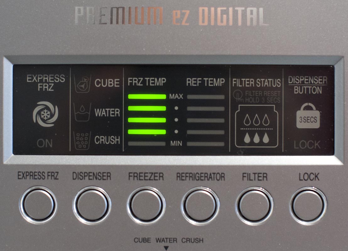

Bjr, je possède depuis trois ans un frigo LG de type américain ref GR-L196TLQA.
Il s'agit du modèle avec l'affichage du type 2 selon le manuel cad avec un affichage digital de la température des deux parties sous formes de 2x5 barres et avec 6 boutons en dessous.
Depuis hier toutes cette partie se bloque et seul l'affichage des barres de la partie congélation (FRZTEMP) affiche 4 barres supérieure (la premiere barre du bas est éteinte), dès lors tout devient inactif, impossible de distribuer de la glace et de modifier la température. Si je débranche et rebranche tout se remet en ordre pour une durée de qq heures et puis rebelotte. Cela doit être décrit j'imagine dans un livret de maintenance? Qu'elle serait la pièce en cause?

Le symptôme ressemble à une mise en mode "Vacation", ou le réfrigérateur est coupé, mais pas le congélateur, ce mode est utilisé lors d'une absence prolongé.
Voyez si votre notice informe sur une éventuelle détection automatique de ce mode par exemple.
le 30/06/2011 à 07:00
Merci de votre réponse, non le réfrigérateur n'est pas coupé, il fonctionne, j'ai réussi a trouver une réponse d'un autre modèle de la gamme, ou il s'agirait d'un problème lié au degivrage automatique, ce qui expliquerait le délai entre le fait que tout se remet en ordre quand on débranche et rebranche et le retour a cet état qq heures + tard.Le mode s'apellerait self test.Je vais essayer de debrancher et de laisser réchaufer complètement au cas ou de la glace obstruerait qq chose. Si cela ne marche pas et bien je ne sais pas, j'espere quand même que cet état est répertorié chez le fabricant.

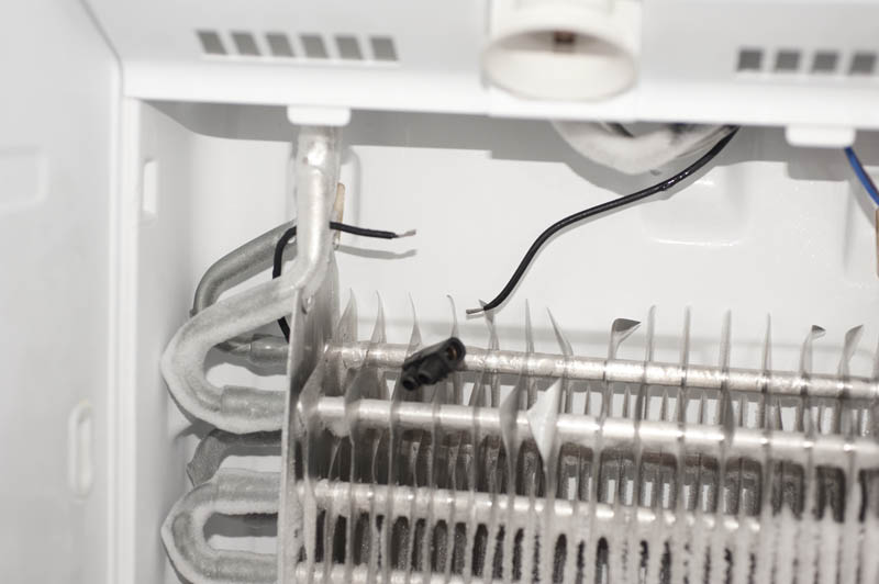

Voila depuis tout allait bien jusqu'a hier, ce matin j'ai donc vidé le congélo suite a l'intuition de mauvais dégivrage et enlevé le panneau de protection du fond pour avoir accès a la partie de l'évaporateur et la stupeur voir ci bas la photo N°1. un branchement etait tout simplement deconnecté car cette equipe d'incompétent avait vraisemblablement du couper un fil et les avait reassembler avec un domino tros gros!! Même serré a fond ce domino ne peut pas assurer un serrage correct,au bout de trois ans le truc s'est défait! et bien sur le dégivrage ne fonctionnait plus.

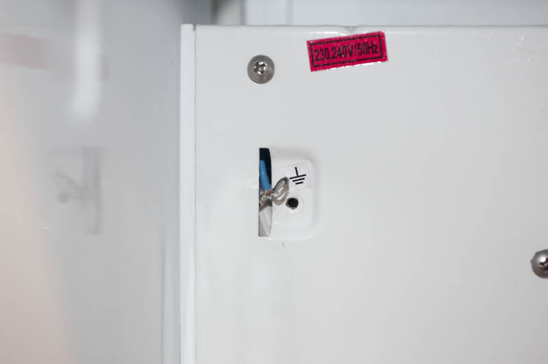

Puis aprés avoir remis tous cela en ordre débouché l'evacuation de l'eau nettoyé, au moment de remonter le bac a glace voyez la photo N°2, il manquait une vis permettant une mise a la terre correcte, car j'imagine que une des deux équipe ayant il y a trois ans détecté un pb de masse avait débranché differente mise a la terre pour trouver le pb et pas rebranché c'est tellement plus pratique ...

un second post juste pour inserer la photo n°1 dont je parle plus haut, celle du domino défait, dans le post du dessus il s'agit de la photo N°2
