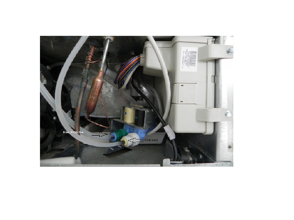

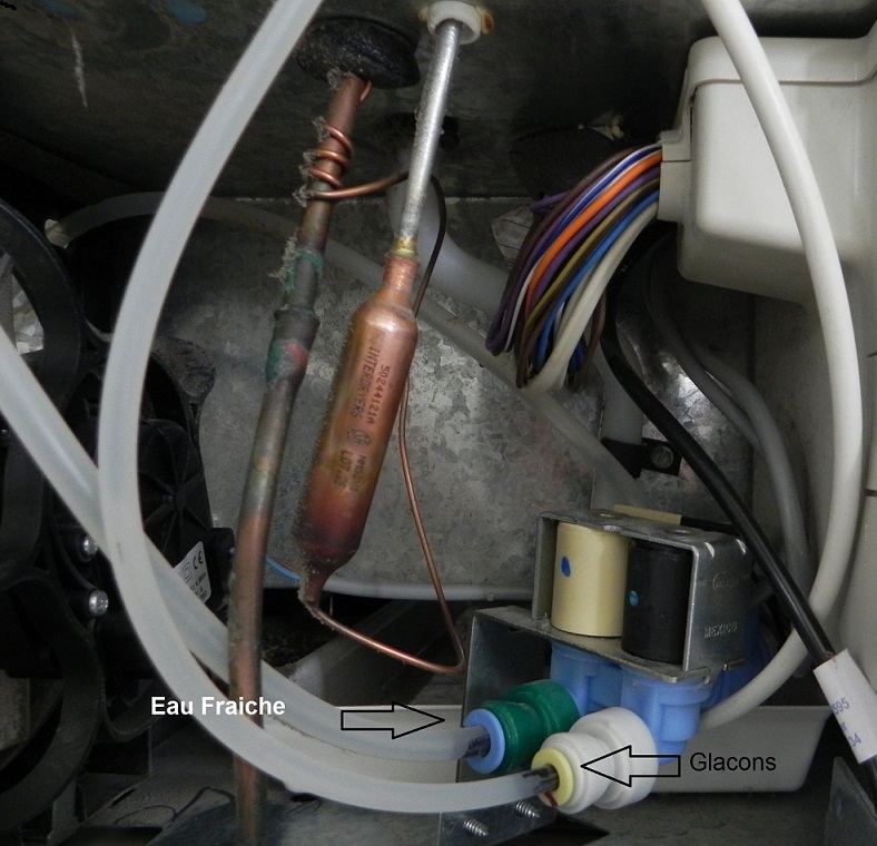

Je possede un frigo WHIRLPOOL FRSS2VAF200, mon probleme comme beaucoup de ces engin c' est que je n'ai plus de glaçons mais bien de l'eau fraiche.
J'ai fait le coup du seche cheveux sur l'arrivée en haut du frigo mais rien a faire.
Je constate qu'il y a de l'eau dans le tuyau (derriere le frigo) mais seulement a moitié.
On me parle de probleme d'éléctrovanne, carte de puissance.
Si l'electrovanne serait HS je n'aurais egalement plus d'eau fraiche ???
pour info, sur l'electrovanne la pastille jaune alimente le bac a glacon et la bleu l'eau fraiche.
merci de vos analyses
cdt Strombolite

L'appareil est doté de 2 électrovannes. Une pour l'eau fraiche, et une pour les glaçons. Vous pouvez en effet commencer par ce point.

avec la photo c est mieux
le 20/06/2011 à 18:52
Pouvez vous me dire quelle piece je dois changer car je croyais avoir 1 seul electrovanne avec les 2 bobines (beige et noir).
Puis je intervertir les 2 tuyaux pour voir s'il s'agit reellement de l' electrovanne, sachant que l'autre alimente bien en eau fraiche ?
merci de vos precisions
le 20/06/2011 à 19:01
je galere avec ma photo !!
désolé
le 20/06/2011 à 23:25
Vous pouvez inverser les branchements électrique et voir si l'électrovanne des glaçons laisse passer l'eau lorsque vous appuyez sur l'interrupteur d'eau fraîche.
