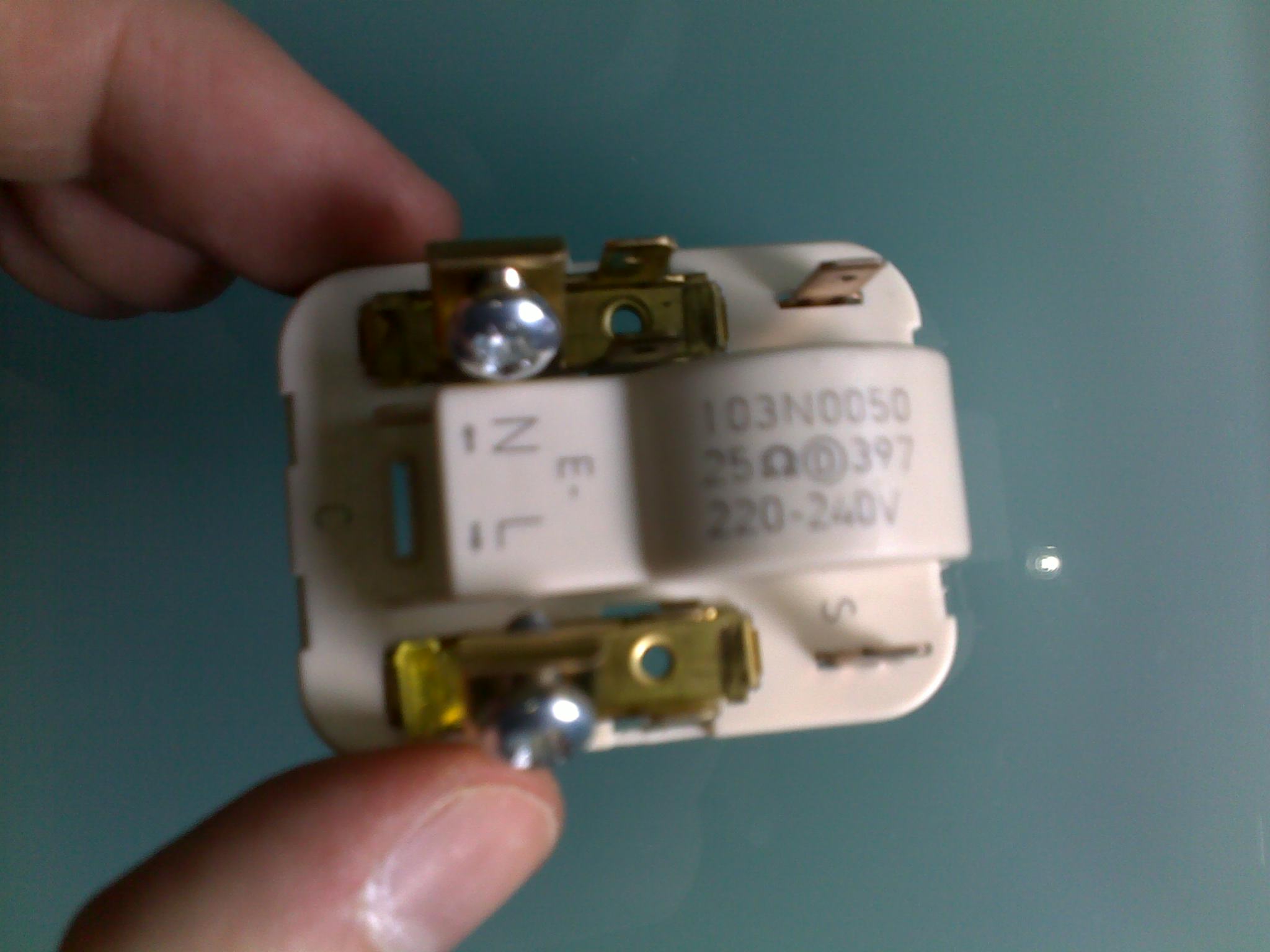

J'ai un frigo siemens KG46NP91/01 qui ne fait pas de froid dans la partie frigo, j'ai sélectionner 4degrés, mais avec mon thermomètre, je constate qu'il fait 15degré...
Avant le ne marchait plus du tous, et j'ai changer le relais/sécurité qui est situé sur le compresseur, et cela a marcher.
Mais maintenant, il ne fais plus de froid dans la partie frigo...
Est-ce un problème de CTN dans le frigo?
PS : le compresseur marche et le gaz passe bien dans le radiateur derrière le frigo, il est chaud en haut et froid en bas, ce qui est normal.
Donc je vous solliciter votre aide.
Merci d'avance et bonne soirée
PS2 : j'ai joint la photo de la pièce que j'ai changé.
