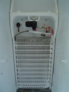

le 10/06/2011 à 13:00
j ai teste la resistance, qui me semble ok, l ohmetre m indique 87;
comment dois je procede pour teste resistance et thermostat branche en serie?
je joins une photo, qu est ce le petit boitier clipse sur l evaporateur?
le 11/06/2011 à 11:42
Suivez les fils de la résistance, vous devriez tomber sur le thermostat qui est généralement de forme circulaire, et qui se clipse un tube amenant le gaz (Au fond à droite apparemment sur votre photo).
