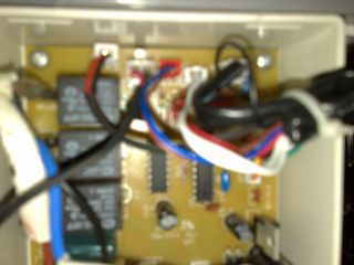

y a t il un moyen de shunter au niveau de la plaque electronique??? car il y a un connecteur avec deux fils blancs marque "water"

le 18/08/2011 à 11:29
malheureusement je ne vois pas ou vont ces deux fils... il faudrait tout exploser pour savoir et la face avant n est pas demontable
j ai tente de tester au metrix les deux fils blancs mais ca ne donne rien... et j ai peur qu en les shuntant je cree un court circuit.

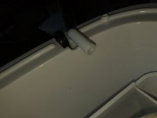

je poste une photo de la plaque electronique ou on voit les deux fils blancs ( marques water sur la plaque) et de la sortie eau dans la bac.

.. la suite la sortie eau dans le bac.
.. j ai deux vis au fond du bac a eau, je me demande si ce n est pas ca mon contact "water" le contact se faisant quand il y a l eau...
un peu space je sais mais je ne vois pas d autre solution...

et en enlevant la fiche " water" , est ce que cela fonctionne encore avec le meme defaut ?
pas simple a comprendre avec les photos, par contre je ne comprends pas comment se fait le contact avec la presence eau

c est une des premieres choses que j avais teste.. deconnecter les deux fils blancs ne change rien!! j imagine que la machine ne doit pas "tester" en permanence mais peut etre seulement a un moment ou la pompe fonctionne...
.L j avais pense aussi peut etre qu elle testait la consommation de la pompe... c est pour cela que je l ai remplacee.. mais sans plus de succes!!
et le pire c est que je viens de me rendre compte puisque tout est demonte, que sur la plaque de controle la diode marquee ice correspond a "water" sur le panneau de controle, et celle marquee water sur la plaque a "ice" sur le panneau!!
trop forts ces chinois!!!!
le 25/08/2011 à 12:24
re,
Bon et bien finalement ( meme si c est space!!) il semble que le contact eau se fasse par les deux vis du fond de la cuve !
je les ai devissees d un tour puis rebloquees et ca remarche !!!!
apres un arret prolonge de la machine ( nuit) il arrive que ca recommence.. et la meme chose un petit coup de devissage et revissage.. et hop ca repart!!!
